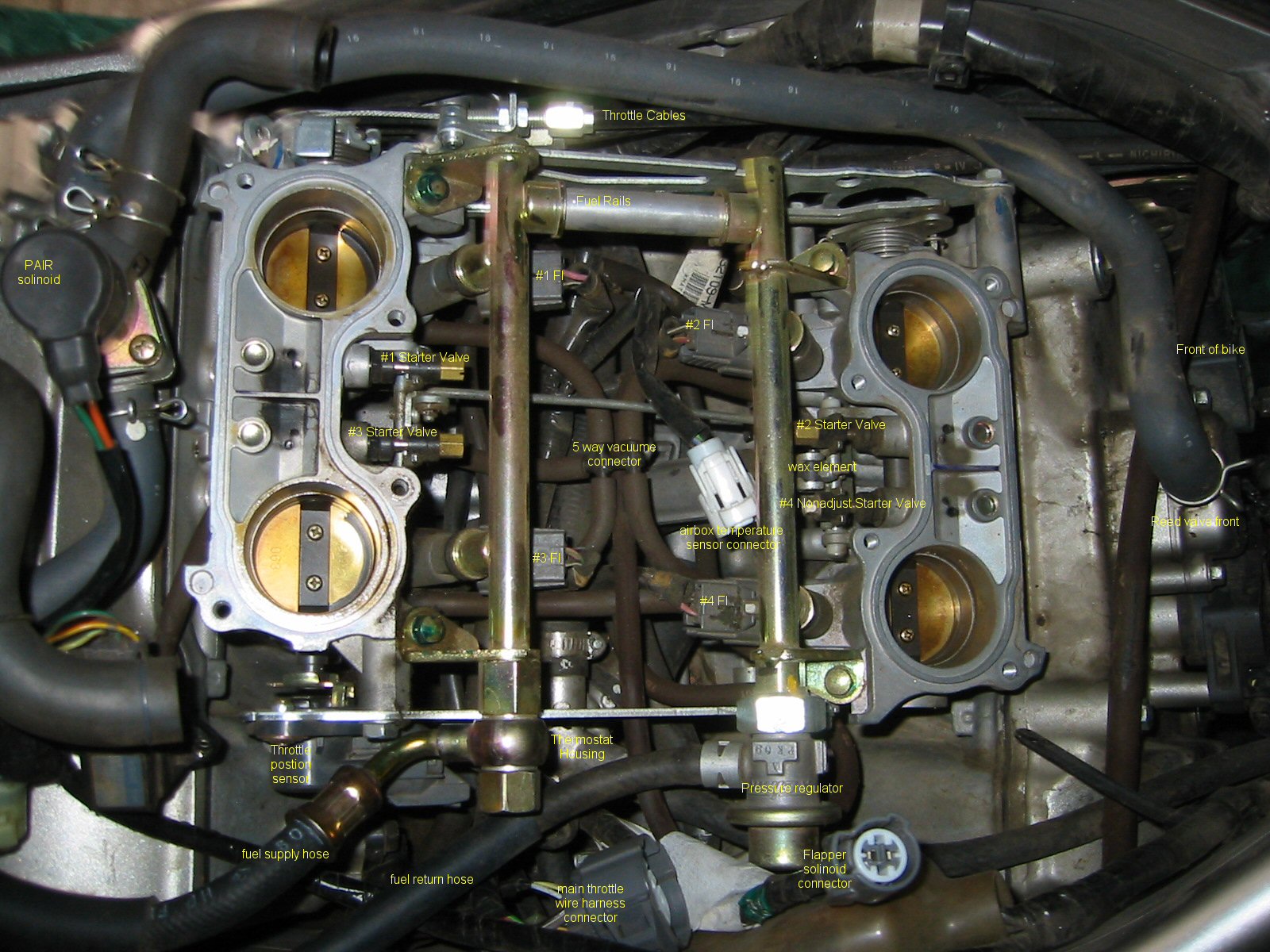

PINCHA AQUÍ PARA UNA FOTO DE GRAN TAMAÑO CON LAS PIEZAS IDENTIFICADAS

Tira suavemente de los rieles de gasolina para así retirar, hacia arriba, a los cuerpos de aceleración. Ten mucho cuidado de no forzar nada. Hay dos tubos de goma conectados al elemento wax que NO han de ser retirados. El cable de ralentí ingualse ha de soltar desde su extremo donde la rula de ajuste (donde se rellena el aceite), cuidado de no romper el alambre que lo sujeta.
Hay varios cables que surgen del cuerpo de aceleración para la inyección que puedes dejar conectados, pero lo recomendable sería desconectar sólo los que hacen falta para poder apartar los cuerpos. Ya que estás, mira su estado y rocía algo de WD40 en las conexiones si tienen óxido. Toma nota de la pareja de cada conector, la mayoría son bastante diferentes, pero los del sistema de inyección se pueden confundir entre si...
Tienes que quitar los cables del acelerador desenroscando las dos tuercas del soporte de dicho cable y retirando los cables de la ruedecilla/polea.
Saca hacia arriba los cuerpos, pero no fuerces nada.
