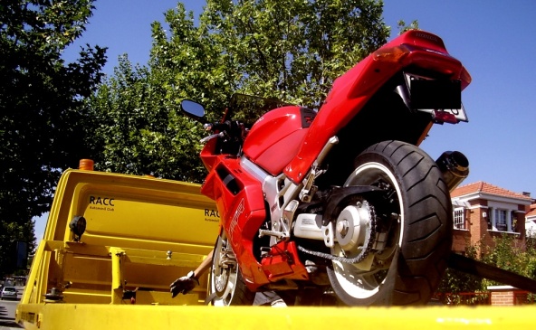

Publicado por: biker57 en Septiembre 24, 2007, 06:30:01 PM
Joer Juanma, menos mal que ha sido ahora sino .... es pa mear y no echar gota macho.
Bonita foto y sobre todo... llevas un EVO detrás ??.... malandrín ¡¡¡
