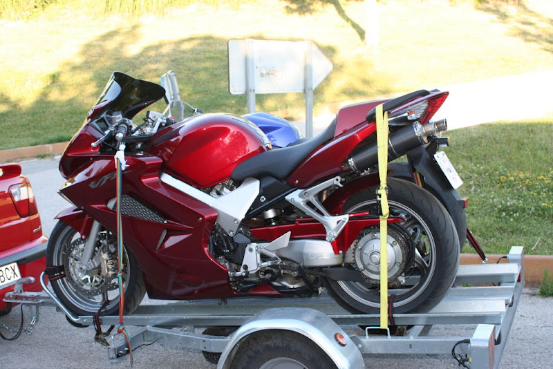

Os cuento mi caso, me compre en su momento un guardabarros bajo trasero para mi V, el caso es que llamo al conce, ¿oyes, donde puedo llevar a pintar esto?, ahh, nosotros trabajamos con barato y con caro.... bueno pues como soy un puto rata, lleve la pieza al barato, le doy el codigo de color, (el que hay debajo del asiento), le mete en el pc y sin problema le tengo....hala, pues ahi te queda la pieza, voy a buscarlo JODERRRRR, no era burdeos era marron...riña con el señor barato, que si ese era el color qeu si son tricapa y es muy dificil.... yo eso no lo acepto.... o me le vuelves a pintar o no te lo pago.... pues que no me le volvia a pitar.... pues nada, camino y manta hacia el otro pintor el caro, el explico el caso, y se rie....en pocas palabras.... el codigo de pintura que hay debajo del asiento solo sirve PARA HONDA, es decir para pedir piezas YA pintadas de honda.... este tio lo que hizo fue escoger a ojo de buen cubero el mas parecido de la gama de colores que ellos tienen....y la verdad es qeu el parecido es muy grande...
Una muestra, por cierto pague 70 euros por pintarle (menudo robo), pero el que algo quiere....
