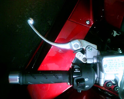

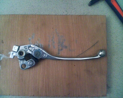

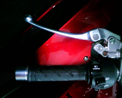

Publicado por: conra en Enero 20, 2008, 03:07:19 PM
Pues eso, yo enderecé la mia. Haciendo caso de los foreros, y por falta de medios como un soplete, gratiné la maneta en el horno a 200 grados. La iba sacando, golpeando con un martillo y vuelta al horno para que estuviera calentita. No es tan facil de partir, aunque hay que ir poco a poco. Tardé como una hora. Recordar protegerla con un trapo para no arañarla y quitarle la grasa no vaya a ser que el calor la haga arder.
Conveniente marcar la curvatura antes de empezar para ver como avanzamos.
