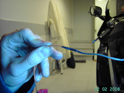

Bueno, aunque es un poco antiguo, por fin he localizado las fotos y las he convertido a formato "posteable". Aqui las pongo:

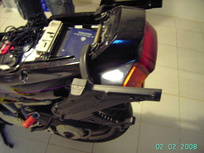

Empezamos desarmando la zona. Muy facil, solo hay que quitar el asiento. Hasta ahora sin problemas...  :lol:  :lol:

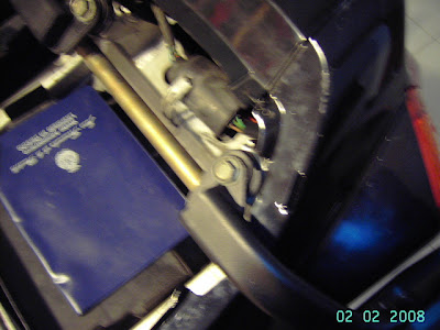

Primero mire donde se unen los cables por si acaso hubiera algo ahi. Nada anomalo.

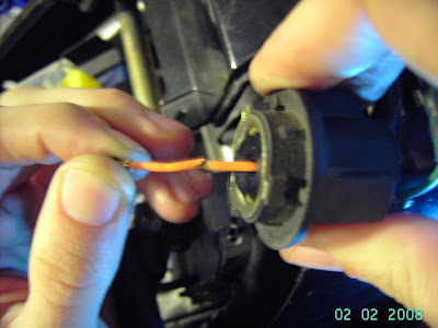

Lo siguiente fue sacar el conjunto que alberga la bombilla y desarmarlo hasta que se quedo el casquillo. Para llegar a este, se deberia de desarmar el plastico lateral trasero de la moto, pero como tengo la instalacion de las maletas y seria demasiado engorroso quitarlo todo, lo saque con un poquito de tacto y metiendo la mano. Como podeis ver, el cable estaba pelado y hacia mala conexion

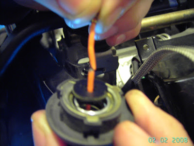

Otra foto para que se vea. Lo que yo hice fue sacar la bombilla para no tener que sacar todo el cable por detras y moverlo hacia adelante un poco, porque luego es mas dificil meterlo por el agujerito de la goma.

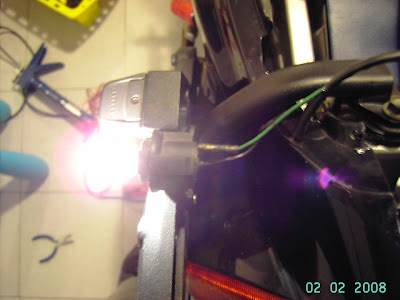

Aqui esta el empalme ya hecho, despues de cortar el cable y empalmar con un poco de cable nuevo envuelto en cista aislante (no tenia ni tiempo ni ganas de sustituir todo el cable) :roll:

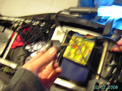

De vuelta a poner el cable con el casquillo...
Y voila!
Bueno, espero que esto le sirva a alguien. Se que no soy muy claro con las explicaciones, pero de verdad que es suuuuperfacil, vamos, que si lo he hecho yo, lo hace cualquiera.
