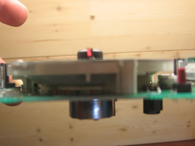

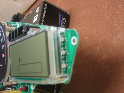

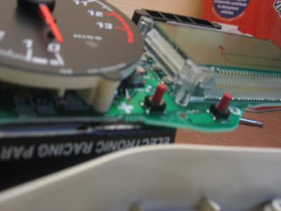

...bien pues ha sido un verdadero fracaso!!!! :quemado: ,he recogido el cuadro de relojes, y lo he empezado a quitar las tapas para saber que espacio tenia para insertar el indicador de marchas:
(//%3Ca%20href=%22http://picasaweb.google.com/samuraivfr/MIVFR/photo#5210742144221626338%22%3E%3Cimg%20src=%22http://lh4.ggpht.com/samuraivfr/SFBGX1p8v-I/AAAAAAAAAI8/5Sw-SxvUJxw/s400/IMG_1815.JPG%22%3E%3C/a%3E)
y me encuentro esto............
el disco donde tiene los numeros esta ensamblado en una figura de plastico trococónica que cuyo esperor y forma no es apta para cajearla  e insertar el indicador, y si eso era poco debajo hay todo componentes......

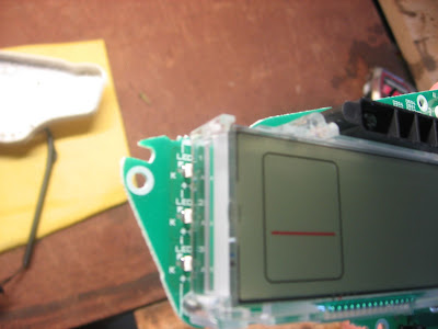

y ahí no queda mi desgracia, tambien queria ponerle las luces del cuadro en azul, y buscando donde tiene las luces leds...lo único que he encontrado son estas micro-leds que estan agrupadas de tres en tres a los extremos de las pantallas de cuarzo.....

y respecto a la luz del cuadro , estoy totalmente desorientado....en verdad son esas minusculas lamparas leds las que dan luz???, y si es así...hay que desestañarlas para colocar las otras que son nada menos que 12 leds que no mediran mas de 3 mm x 3mm cada una...... y eso es trabajo de relojero...

Tu lo has dicho, trabajo de relojero. Los led's son para circuito impreso y necesitas calentarlos a la vez en los extremos para sacarlos, pero sin que el calor afecte al circuito. Casi mejor que lo dejes como está.  :?

con respecto a los leds son SMD, y eso con un buen soldador de punta fina y un poco de experiencia previa se cambian... eso si, no es facil precisamente...
Y lo del indicador, no te cabe en la parte baja del cuenta, incluso cajeandolo? Hay indicadores mucho mas pequeños, aunque reconozco que esta mas complicado que en la 800... eso si el diseño es una pasada y los componentes electronicos smd tienen pinta de haber logrado un cuadro ligerito ligerito...
