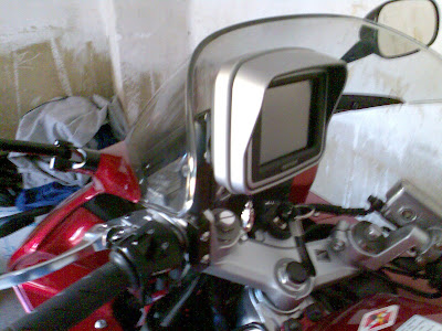

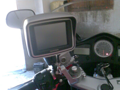

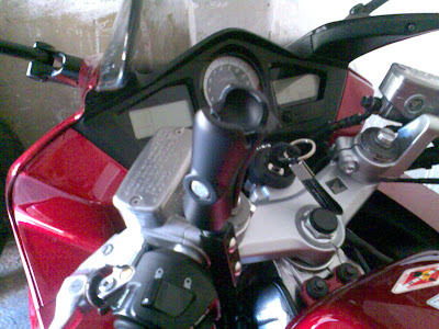

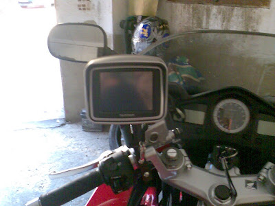

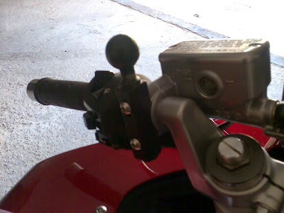

bueno aquí tenéis como queda el soporte anclado a la bomba del embrague.
se sustituyen los dos tonillos de la abrazadera por otros un poco mas largos.
se monta el anclaje.
y asi es como queda sin tener que hacer inventos raros.(lo probe el fin de semana pasado de camino a Montmelo y perfecto).
aqui con el manillar girado a la derecha, si se regula bien no toca en la cupula.

Publicado por: maya en Junio 13, 2008, 11:28:33 PM
Queda perfecto montado como lo tienes.Pero la pantalla no queda demasiado recta para la visión del piloto?¿la iluminación es perfecta?

Publicado por: oscarvfr_2008 en Junio 14, 2008, 05:29:19 PM
la iluminación y visión son optimas, ten en cuenta que lo tienes bastante cerca de la vista. la posición tiene que ser recta, si lo inclinas hacia arriba le da la luz solar mas directa y no se ve bien y si lo inclinas hacia abajo pues tendrás mas dificultades para verlo. De todas formas no cuesta nada probarlo en cinco minutos se monta.

viene todo de serie, lo unico los tornillos de la abrazadera de la bonba tienes que cambiarlos por unos un poco mas largos.
