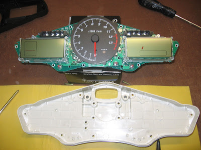

...bien sabido es ya por todos, mi intencion de haber colocado el indicador de marchas insertado en el reloj de las cuenta revoluciones...y  al no conseguirlo me decidi en ponerlo al lado de la pantalla de la izqd.
primero empiezo abriendo el indicador
(//%3Ca%20href=%22http://picasaweb.google.es/samuraivfr/MIVFR/photo#5214775346237543202%22%3E%3Cimg%20src=%22http://lh3.ggpht.com/samuraivfr/SF6ajF_0EyI/AAAAAAAAAL0/-bDrjw4CSvo/s400/IMG_1823.jpg%22%3E%3C/a%3E)
separo el plastico de la tapa que he cortado con un cutter:
(//%3Ca%20href=%22http://picasaweb.google.es/samuraivfr/MIVFR/photo#5214775383011926002%22%3E%3Cimg%20src=%22http://lh3.ggpht.com/samuraivfr/SF6alO_gn_I/AAAAAAAAAL8/q2hxKO7oK6w/s400/IMG_1824.jpg%22%3E%3C/a%3E)
y empiezo a ubicar donde podria quedar mejor.....(por eso todas las marcas... :roll: ):
(//%3Ca%20href=%22http://picasaweb.google.es/samuraivfr/MIVFR/photo#5214775420733976450%22%3E%3Cimg%20src=%22http://lh5.ggpht.com/samuraivfr/SF6anbhJb4I/AAAAAAAAAME/GZ-u0jmtFXE/s400/IMG_1825.jpg%22%3E%3C/a%3E)
ahora hay que rebajar al maximo el  canto  de la cajita para que no pegue con nada, a la hora de colocarlo (estaba muy justo y pegaba con las gomas que tienen los faros por dentro):
(//%3Ca%20href=%22http://picasaweb.google.es/samuraivfr/MIVFR/photo#5214775447527942706%22%3E%3Cimg%20src=%22http://lh6.ggpht.com/samuraivfr/SF6ao_VU6jI/AAAAAAAAAMM/ewGSLc_hAC8/s400/IMG_1826.jpg%22%3E%3C/a%3E)
para que no exista ninguna confusion, decido calcar las dimensiones para empezar a cajearlo:
(//%3Ca%20href=%22http://picasaweb.google.es/samuraivfr/MIVFR/photo#5214775481288255410%22%3E%3Cimg%20src=%22http://lh4.ggpht.com/samuraivfr/SF6aq9GaZ7I/AAAAAAAAAMU/itg6_qp6lhs/s400/IMG_1827.jpg%22%3E%3C/a%3E)
corto lo minimo para que luego no se vean los bordes:
(//%3Ca%20href=%22http://picasaweb.google.es/samuraivfr/MIVFR/photo#5214775511549143634%22%3E%3Cimg%20src=%22http://lh3.ggpht.com/samuraivfr/SF6ast1K6lI/AAAAAAAAAMc/2S1a0LOVNDM/s400/IMG_1828.jpg%22%3E%3C/a%3E)
asi de justo:
(//%3Ca%20href=%22http://picasaweb.google.es/samuraivfr/MIVFR/photo#5214775543507995426%22%3E%3Cimg%20src=%22http://lh5.ggpht.com/samuraivfr/SF6auk4wSyI/AAAAAAAAAMk/LK5wSZrlaNs/s400/IMG_1829.jpg%22%3E%3C/a%3E)
luego con el cuter aplasto todo el borde de la caratula, para que el reborde sea lo mas fino posible:
(//%3Ca%20href=%22http://picasaweb.google.es/samuraivfr/MIVFR/photo#5214775623103214946%22%3E%3Cimg%20src=%22http://lh5.ggpht.com/samuraivfr/SF6azNZu9WI/AAAAAAAAAM0/oo1hHIAnU3g/s400/IMG_1831.jpg%22%3E%3C/a%3E)
asi queda de pegadito por  detras, y lo pego con esto:
(//%3Ca%20href=%22http://picasaweb.google.es/samuraivfr/MIVFR/photo#5214775717648937010%22%3E%3Cimg%20src=%22http://lh5.ggpht.com/samuraivfr/SF6a4tnMMDI/AAAAAAAAANM/UU6pJoRLMG4/s400/IMG_1841.jpg%22%3E%3C/a%3E)
(//%3Ca%20href=%22http://picasaweb.google.es/samuraivfr/MIVFR/photo#5214775647624140114%22%3E%3Cimg%20src=%22http://lh3.ggpht.com/samuraivfr/SF6a0ov-lVI/AAAAAAAAAM8/pp4vNvYcKZ4/s400/IMG_1839.jpg%22%3E%3C/a%3E)
y por ultimo pego la caratula muy bien, que es lo que va a sufrir la intemperie, quedando asi:
(//%3Ca%20href=%22http://picasaweb.google.es/samuraivfr/MIVFR/photo#5214775680413952498%22%3E%3Cimg%20src=%22http://lh4.ggpht.com/samuraivfr/SF6a2i5rafI/AAAAAAAAANE/6s-H5J7KQsU/s400/IMG_1840.jpg%22%3E%3C/a%3E)
y ya colocado en la moto:
(//%3Ca%20href=%22http://picasaweb.google.es/samuraivfr/MIVFR/photo#5214776057376804818%22%3E%3Cimg%20src=%22http://lh4.ggpht.com/samuraivfr/SF6bMfMoD9I/AAAAAAAAAOI/2IQ47ja2uiA/s400/sep07%20010.jpg%22%3E%3C/a%3E)
y eso es todo.....
no me disgusta...y es otra variente

Carolus, estuve investigando y no, no se puede tu imaginate que la placa del circuito impreso llega casi hasta el borde, y por tanto no te deja sitio, luego esta el remate de la caratula cotra la muesca que tiene el plastico...quedaria un remate un poco guarro.
te pongo la foto de placa para que te hagas un idea:
saludos :wink:
