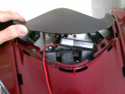

Publicado por: oscarvfr_2008 en Noviembre 02, 2008, 04:57:21 PM
bueno pues ya lo tengo hecho. tal y como explica el amigo CONTREVIA ( conectado a la bocina) funciona de maravilla, el mando lo tengo escondido en el morro, se quita la cúpula se levanta la tapa negra y debajo hay hueco de sobra para poner el mando.
Gracias. te debo una bira :lol:
