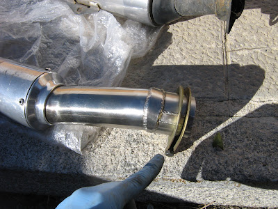

Entonces tuve que hacer empalmar un codo de acero al escape, un poco más ancho que la entrada (o salida) de la marmita, para poder acoplarlo. Lo que parece fácil, al final resultó ser un poco más latazo de lo que yo creía, pero al final se pudo hacer.

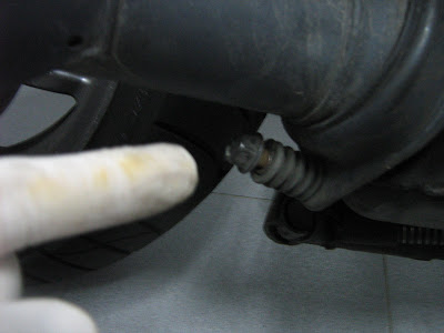

Primero hay que soltar el tornillo que sujeta el escape al conjunto de la estribera trasera

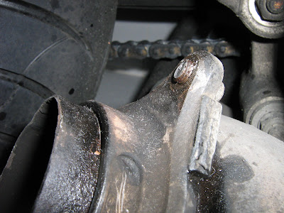

Después hay que soltar los tornillo de la pieza de sujeción del escape con la marmita. MUCHO CUIDADO, porque estos tornillo suelen estar oxidados, muy apretados y se rompen CON MUCHA FACILIDAD (como a mí, que tuve que liar la de dios para sacar el tornillo roto)

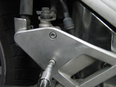

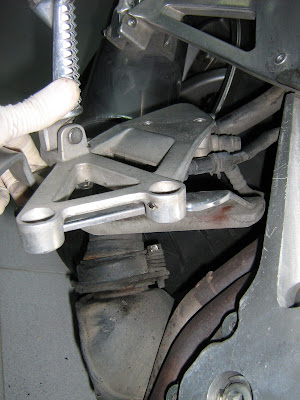

Para operar mejor, es muy útil retirar el conjunto de la estribera delantera. Los tubos es mejor no quitarlos, porque tienen líquido de los circuitos, pero dan juego, se pueden sujetar con un alambre al chasis.
<table><tr><td></td></tr><tr><td>De Fotos VFR</td></tr></table>

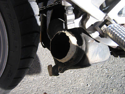

Aquí, como véis, ya he quitado el escape, y esta el tornillo h******a que se me rompió.

Una vez hecho el codo de acero, tuve que buscar una abrazadera para evitar que el escape se pudiese mover, aunque ya va sujeto por el tornillo en la estribera trasera. Pero hombre prevenido... La abrazadera la conseguí en un taller de camiones, para que fuese lo suficientemente fuerte para poder ejercer algo de presión en acero.

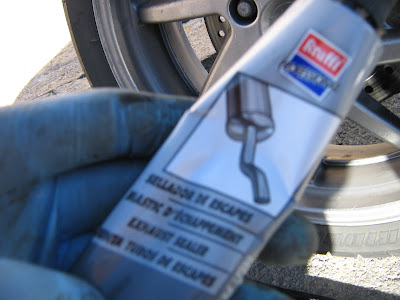

Para evitar fugas de escape, y visto que no pude conseguir el cono de amianto que viene en el escape original, compre sellador de escapes y lo puse todo alrededor de la salida de la marmita.

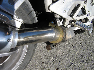

Et voilà, todas las piezas en su sitio y ya está puesto el escape.
