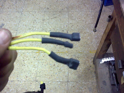

(http://i41.tinypic.com/2vmbscx.jpg)

Si, me refiero a que no haya continuidad entre cada una de las tres clemas y masa (p. ej. el chasis)... no entre las tres combinaciones de clemas como en el caso de las otras dos mediciones (que son aprox. 11V (AC) por 1000 RPM y 0,1 - 1,0 Ohmios (resistencia))
Es decir, probador rojo del polímetro en una clema y el negro en el chasis o algún tornillo que está fijado en el chasis. Hay polímetros que simplemente pitan al haber continuidad... no debe pitar para nuestra prueba.

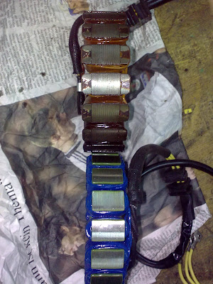

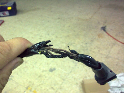

Bueno ya he desmontado el stator, efectivamente esta tostao  :cry:  :cry:  :cry:
Solo que al quitar la tapa habia un monton de aceite no se si sera lo normal? :?  :?  pero habia bastante.
Creo al final voy a pedir este http://picasaweb.google.es/lh/photo/4B0h_jQ1xBM8WtSccqedCA?authkey=Gv1sRgCKfV_rSMhOqs5wE&feat=directlink

Si el estator está petado, dificilmente puedes saber si el regulador está mal o no... aq si da más de 16 V en altas RPMs, pues sí, está petado tb...
Cómprate los dos... el tío ese de EEUU tiene reguadores por unos 110€... yo cambié el estátor pero no el regu, aq compré uno de repuesto, parece ser que mi regu aguantó... aq voy a probar con cambiarlo pq estoy experimentando trompicaones a altas RPMs y podría ser que el regu no regula bien la mayor tensión q manda el estátor en estas condiciones... aq en bornes la lectura es buena...  :twisted:

Publicado por: PEPELU en Mayo 29, 2009, 04:58:55 PM
Hay van unas fotitos, todos mueren igual :cry:  :cry:  :cry:

Cita de: PEPELUHay van unas fotitos, todos mueren igual :cry:  :cry:  :cry:
efecivamente todos presentan el mismo aspecto  :roll:

Publicado por: PEPELU en Junio 08, 2009, 10:37:30 PM
Como se ve en la foto aparentemente el bobinado no esta quemado pero si el cable y el empalme se quedaria dentro de la carcasa.
de todas formas si el cable se ha fundido totalmente el bobinado se habra resentido.

Publicado por: holleros en Junio 09, 2009, 02:07:19 AM
Cita de: PEPELUComo se ve en la foto aparentemente el bobinado no esta quemado pero si el cable y el empalme se quedaria dentro de la carcasa.
(http://i42.tinypic.com/1rdqg2.jpg)
Una pena no haberte decidido por el regulador también.  :?
El bobinado no aparenta daños externos, aunque pudiera tenerlos internos por la forma de bobinarse, pero igual has librado.
Comprueba la resistencia que te marca y el aislamiento con masa, que quizás has tenido suerte y el hilo de conexión era mas débil que el bobinado en si.
Por otro lado, como tienes que meterle cableado nuevo, suelta los empalmes de salida de bobinas, donde la abrazadera, para ver que tipo de unión lleva, y desde ahí le metes el cableado nuevo, uniendo directamente a bobinas y de esta forma sacas con la funda todo de una pieza y no te queda el empalme, al que tu referías, también dentro de la carcasa.

un consejo, a ver... es evidente que cuanto menos empalmes  menor posibilidades de futuras averias existirán, normalmente los bobinados terminan soldados a los cables de conexion, pero todo va ha depender si el bobinado es de cobre o bien de cable aluminizado, entonces normalmente este no se suelda y va crimpeado al cable final de conexion.
Para no liarte mucho, personalmente yo haria lo siguiente,  buscate unos buenos empalmes de cable, pero nada de faston, existen unos cilindricos con tope intermedio de venta en tiendas de electronica, estos van remachados, con ellos  alarga la conexion del cable que te queda con otro de igual seccion, aislalo bien y ya sabes,  ahora toca probar pero intenta no forzarlo en demanda de carga y a tomar mediciones nuevamente , aunque ya te comente que me da en la nariz tu regulador  :roll:
Este conector de la foto es del que te hablo, evidentemente con su aislante, este tipo de conector tiene un determinado aislante que tambien se vende y que cierra por calor, pero ojo no te servira un secador de pelo o por el estilo, para ello se necesita un calentador de electronica, aunque en ausencia de ello, ponle macarron retractil, eso si, un detalle, no cortes todos los cables a la misma altura, hazlo escalonado, de es manera no abultaran cuando los adujes.
(http://i42.tinypic.com/13zvog.jpg)
