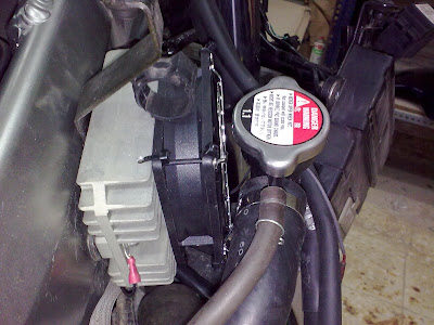

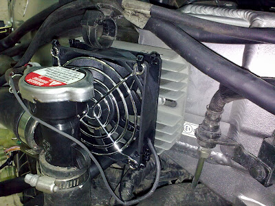

Publicado por: PEPELU en Junio 17, 2009, 08:20:35 PM
Bueno ya he montado el ventilador,el tamaño es 80*80*25 como podreis ver va algo justillo :whistle: :whistle: :whistle:
Le he puesto un fusible de 0,5A y lo he conectado aqui.

Publicado por: jcap en Junio 17, 2009, 08:30:28 PM
Cita de: PEPELUBueno ya he montado el ventilador,el tamaño es 80*80*25 como podreis ver va algo justillo :whistle: :whistle: :whistle:
pues te a quedao de marvilla :wink:

Publicado por: holleros en Junio 18, 2009, 05:54:16 PM
Yo lo hubiera cogido en la salida de un fusible, mas garantía aún con fusible auxiliar, paro vale perfectamente.
