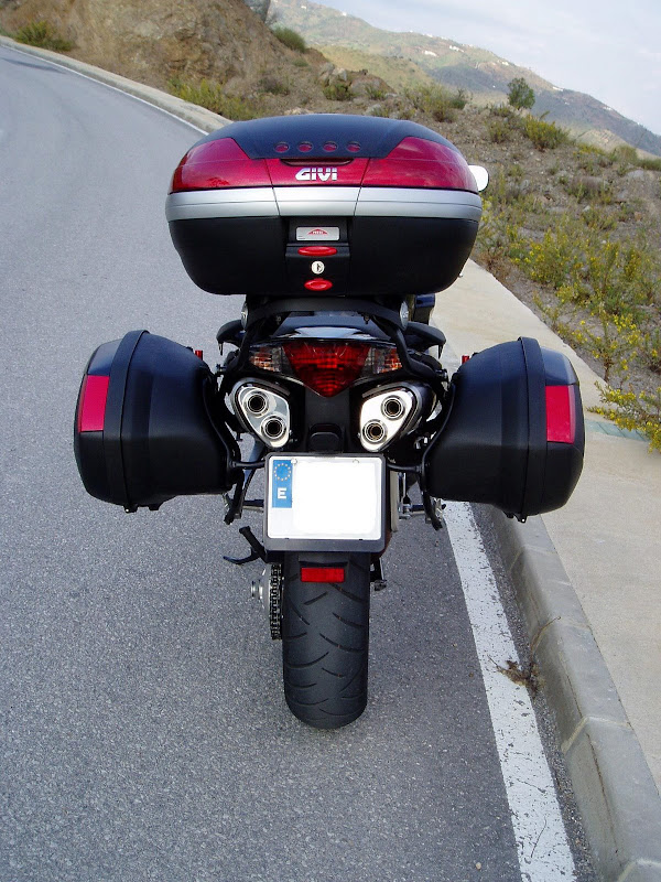

:D  :D Muy buenas tardes, pues ya las tengo colocadas, dicen que una imagen vale mas que mil palabras, pues en eso estoy, a ver si me acuerdo...
De momento comentaros, que la moto es del 01 y  la compre en Alemania con lo cual es rematriculada, la compre ya con el transportin "no Monorrak" que aparece en las fotos y este transportin es incompatible con las asas negras de origen.
Mi agradecimiento a Jose Enrique de accesorios Pri... no se si se puede poner fullname, por la ayuda prestada en dejarme las V35 todas las veces que hizo falta antes de comprarlas, para ver su posible y factible instalacion.
Veamos si me hace un suculento descuento, a la hora de comprar las bolsas, :lol:  :lol:  :lol:
Todos sabeis que no se fabrican los herrajes para nuestra FI, si para la VTEC, que putada.
Si que venden, la parte mas importante, que es el marco de tubo de acero al que van cogidas y ancladas dichas v35, con esto comprado de origen Givi el resto fue ya bastante facil.
Todos los herrajes son de acero inox de pletina de 16x2 mm, primero los hice en pletina de aluminio de las mismas dimensiones pues el aluminio se trabaja muchisiiiiiimooooo mejor, a la hora de taladrar, cortar y doblar.
La tornilleria es tambien de acero inoxidable de M-6 y 40mm de largo excepto los de los reposapies AR que son de 50 mm y por supuesto todos con tuercas autoblocantes.
El agujero mas dificil fue el que no existe y marca la situacion de la maleta, que es el que va en la curva de marco Givi, anclado en el tornillo de M-8 de las asas. una maquina de taladrar de velocidad lenta con soporte vertical seria de gran ayuda para que el agujero sea perpendicular, a la verticalidad del marco que estamos hablando. Los demas agujeros casi estan hechos, solo falta el de la otra pared del tubo, con el marco en la mano, lo vereis super claro. :roll:  :roll:  :roll:
La longitud de los herrajes pueden tener difentes largos, dependiendo la separacion que desees de todo el conjunto a los plasticos de tu moto, yo deje unos 3 mm.
Ademas hay que dejar todo el conjunto para que las maletas queden "Airosas" en consonancia con el escape, y enrasadas con los pilotos e intermitentes traseros.
Pero yo partiria del principal, el de las asas le dí 10,5 mm
El del tornillo del asiento "ese bonito", que sugeta el colin y le jode la pierna a mi mujer, 9,00 mm. el suplemeto mide 25 mm, este es el que le dará inclinación  a la maleta.
El que evita que todo se vaya para atras 28,00 mm. Pero CUIDADO con la cerradura del asiento, este herraje su longitud es vital para que el marco no tape el acceso a la cerradura, ver las fotos. :o  :o .
Bueno solo queda apretarlo todo, poner las arandelas y separadores donde yo las pongo, para que las maletas enganchen.
El conjunto lo siento solido y fuerte, la moto no flanea hasta los 180 km/h, mas alla, no lo sé, para que ¿?¿?.
Tampoco vibra, solo me queda cargar las maletas con peso botellas de agua... sacos de arena, y tomar una carretera sinuosa y medianamente bacheada para ver que pasa.
Estoy seguro que con mas imaginación se puede mejorar y optimizar, pero aqui esta el mio.

Estupendo trabajo.
Sólo un detalle, creo que importante. Te recomiendo reforzar con una pletina el tubo que cruza la moto y en el que atornillas la parte delantera superior. Givi para el monorack que llega hasta aquí incluye dos pletinas (de diferente forma según el lado) que van del reposapiés del pasajero al tubo en cuestión, por dentro del carenado obviamente. He visto alguna foto de tubos partidos (en el foro americano) por cargar peso sobre él.
Si no me he explicado bien y te parece interesante puedo intentar explicarlo un pelín más detalladamente.

Publicado por: motoret en Marzo 30, 2010, 12:35:51 AM
:D  :D Gracias, gracias,gracias, a todos.
Hola Iberiano, la moto para las fotos estaba recien lavada, aunque es cierto, la gasto poco.
Desde luego Hiperbertone... he pensado pasar un tubo con los extremos aplastados y doblados 90º que pasen de parte a parte por detras de la matricula, y si no cabe, pues una pletina de acero, esto evitara un posible movimiento lateral. :D  :D .
De todas maneras el sabado pasado sali a probarlas con peso, meti una garrafa de agua de 5 litros...  en cada una y sali a una carretera bacheada... Valencia - Titaguas (almorzar) de alli ya por Alpuente, La Yesa, para comprar longanizas, chorizos y cordero ¡ah! y pastas de coco y boniato en total 2 kg mas o menos, y vuelta por Villar del Arzovispo muchas curvas y muchos baches rizados, ademas del asfalto cristalino.
Cuando llegue a casa, nada se habia movido del sitio, pero una cosa son 50 ó 60 km y otra meterle caña por Dios sabe, que carreteras. :roll:  :roll: .

Publicado por: motoret en Junio 23, 2010, 08:32:46 PM
:D Hola Hiperbertone ,de momento nada que contar, tgodo sigue en su sitio, no se han descolgado ni volado :roll:  :roll: upsss

Publicado por: motoret en Junio 29, 2010, 10:44:11 PM
:D  :D mu buenas a todos :D  :D
Le puse la pletina de acero de tres milimetros de grosor y 15 mm de ancho, horizontalmente por delante y arriba de la matricula, hay bastante espacio, aunque tambien podria haber colocado una barilla roscada de 6 mm con dobles tuecas de parte a parte de los anclajes y atravesando el paso de rueda, las dos posibilidades son buenas y la verdad es que dan una rigidez extra, mejor que antes, un 10.
Mi montaje..... comprobado es 5 cm mas estrecho que las originales de la VTEC y rodean mejor el carenado de la Fi ya de por si dificil si hubiera existido un anclaje original, jamas me habria complicado la vida, lo que tenia claro es que a precio precio :D  :D deseaba las 35, mas pequeñas y airosas.
Quedan mas altas que las originales con lo que es imposible que toquen es suelo a menos que te caiga la moto :roll:  :roll:
