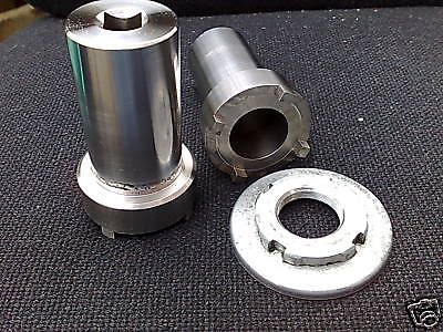

Y esta llave para los rodamientos:
(mi moto es una rc 36 I y no sé si la llave es la que viene con 4 dientes u otra que viene con más)
http://cgi.ebay.es/HONDA-VFR750-SWINGARM-LOCKNUT-TOOL-SOCKET-VFR-he-/300459591302?pt=UK_Motorcycle_Parts#ht_500wt_948

Esa no es la llave (esa es para SWINGARM =basculante trasero).
La llave correcta es HONDA STEERING STEM TOOL LOCKNUT HEADRACE CBR VFR hf
Los rodamientos Ok.
Tienes que pedir en algun conce honda el sello guardapolvos inferior, pieza 14 del manual de taller, pagina 12-12, porque lo destrozarás cuando saques la pista inferior de la tija:
La pieza 4, la referencia EN TEORIA es 53214-371-010, verifica en el concesionario.

La llave no es estrictamente necesaria, aunque si valoras trabajar con herramientas apropiadas es tu dinero :)
Te lo digo porque yo he terminado con las dos, y no lo lamento; pero si la compras "para no tener problemas", piénsatelo.
El apriete de los rodamientos de bolas no es el mismo que se le da a los de agujas o rodillos, 11Nm y 11Nm es muy, muy poco; con un botador o destornillador vas sobrado.
En lo que si puede ayudar la llave es en la fase de "ajuste", "precarga" o "recentrado" de los  rodamientos recién instalados, me explico: para que los rodamientos y pistas queden bien centrados y alineados con el vástago de la dirección, tras instalarlos se pueden hacer dos cosas:
1.- Apretar a su par (11Nm), montarte en la moto y apoyar rueda en el suelo y mover la dirección, volver a apretar a su par (porque conforme se "recolocan" se afloja la tuerca).
2.- Apretar a un par mucho mayor, 50 o 60Nm, y hacer lo mismo, generalmente con una o dos veces máximo vas sobrado.
La cuestión con el primer sistema es que si tienes dinamometrica no tendrás un rango tan bajo, así que lo harás a ojíimetro, y siendo un par tan bajo con un par de martillazos ligeritos al botador en las muescas de la tuerca ya lo tienes mas que de sobra a 11Nm. Para el segundo sistema si que va mejor la llave, porque sino haces polvo la tuerca almenada.
Lo fundamental es comprobar el apriete final con todo montado y el tuercón de 105Nm a su par, bien por el procedimiento de girar o tirar de la rueda, o bien con un dinamometro, que vale cuatro perras y media. en el post al que enlazo al principio viene explicado.
cuando digo dinamometro me refiero a una "báscula o balanza de muelle"   de toda la vida, de las que usaban o usan todavia los vendedores de fruta en la carretera para las pesadas; con una que tenga para más de un kilo te vale.
Lo que te hará falta para meter el rodamiento inferior en el eje de la pipa de la dirección es un trozo de tuberia que apoye en la parte de la pista del rodamiento para meter el nuevo, si no mal recuerdo de unos 30mm de diametro, en el tutorial  verás cómo.
Por cierto en la RC36 al menos no es necesario desmontar el morro si no quieres, aunque entonces para apretar a par los tornillos de la tija inferior necesitarás hacerte un invento, o bien apretar a ojimetro.

einn?? no vale no por los cortes, no vale porque esa llave al ser para el basculante ni tiene el diametro ni la profundidad suficiente para salvar la pipa:
Fijate en la profundidad de esta llave, no tiene ni 1cm de profundidad; y fíjate en la otra, el vaso tendrá como 8cm de altura.
A lo que se refiere Von_R es a que la tuerca almenada de la RC36 no es de 4 sino de 8 si no mal recuerdo, pero como apuntas holleros eso da lo mismo, no es por el numero de almenas, sino por diametro y profundidad del vaso; la llave que indico SI vale; lo sé porque he terminado con las dos por el mismo error :)
