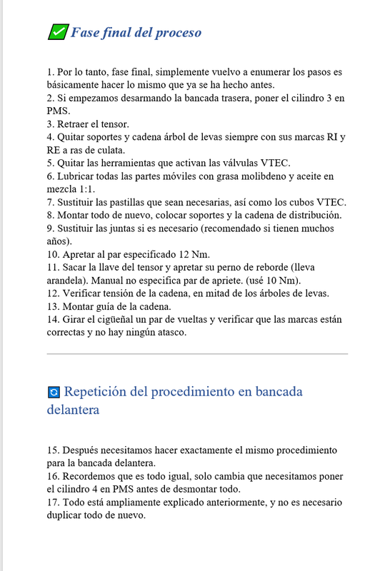

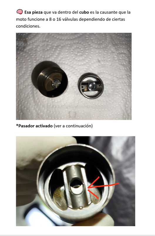

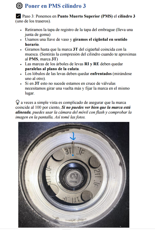

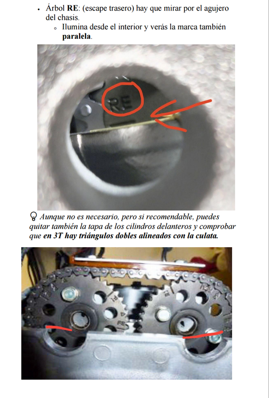

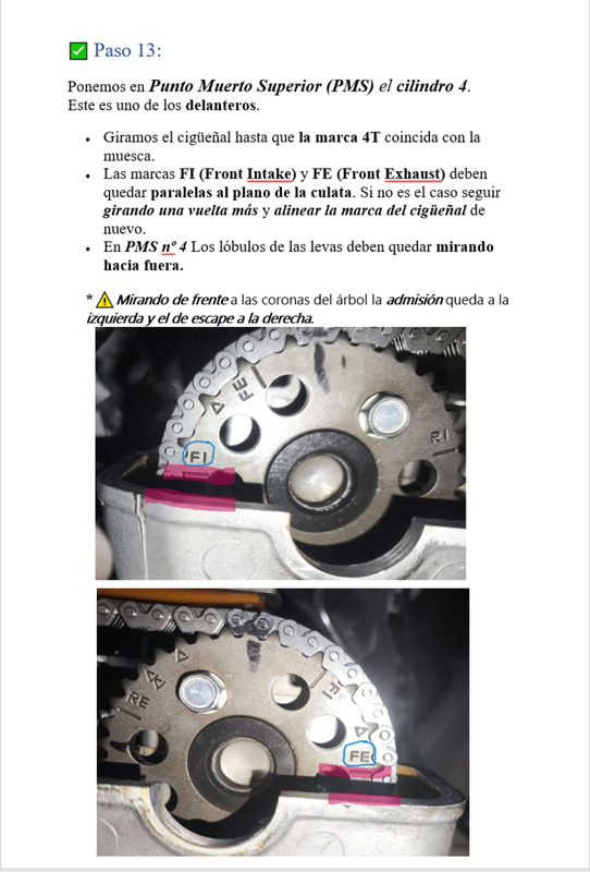

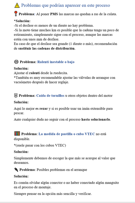

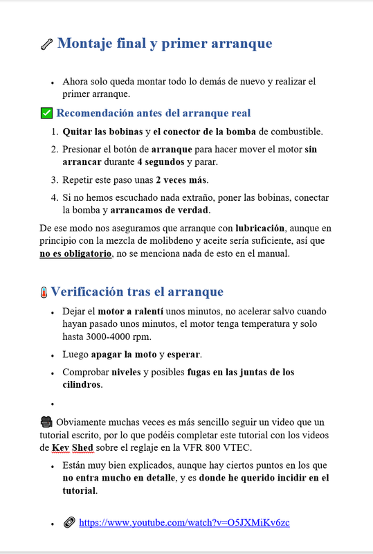

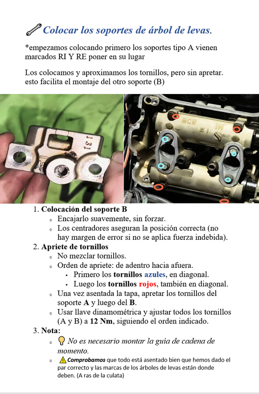

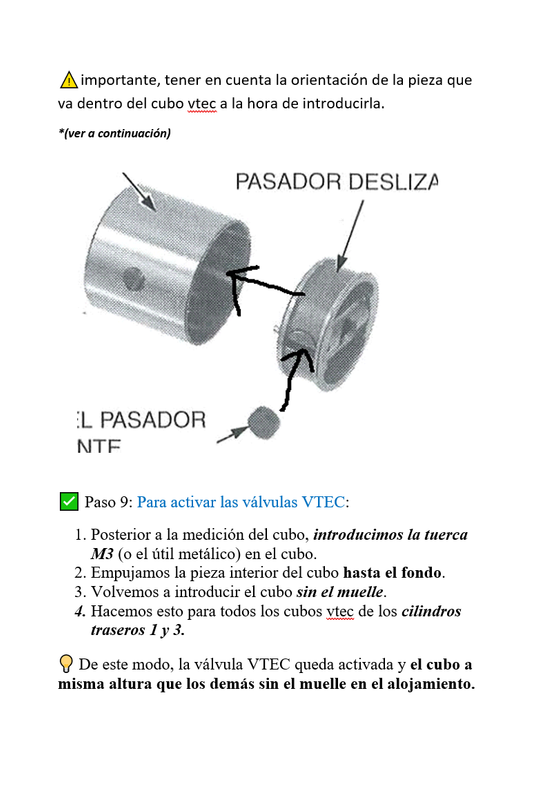

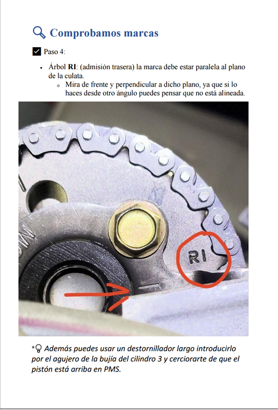

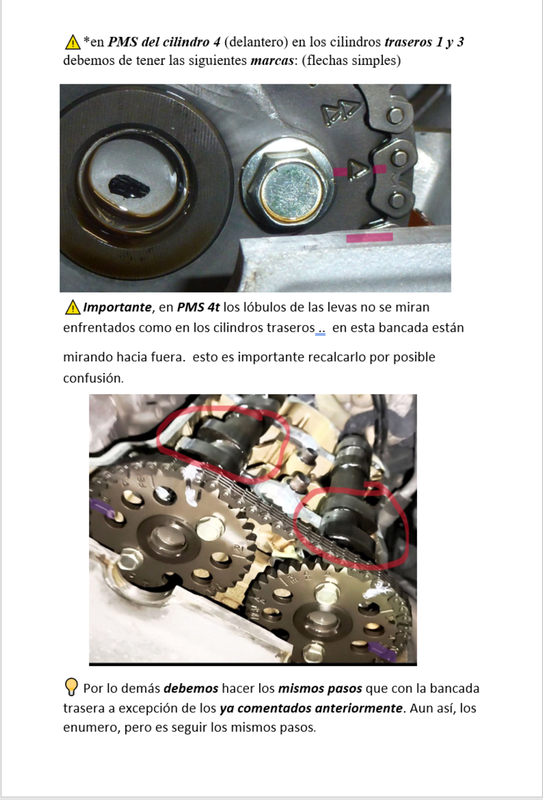

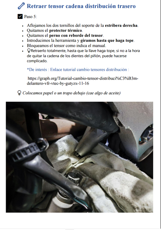

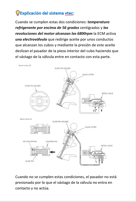

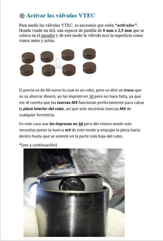

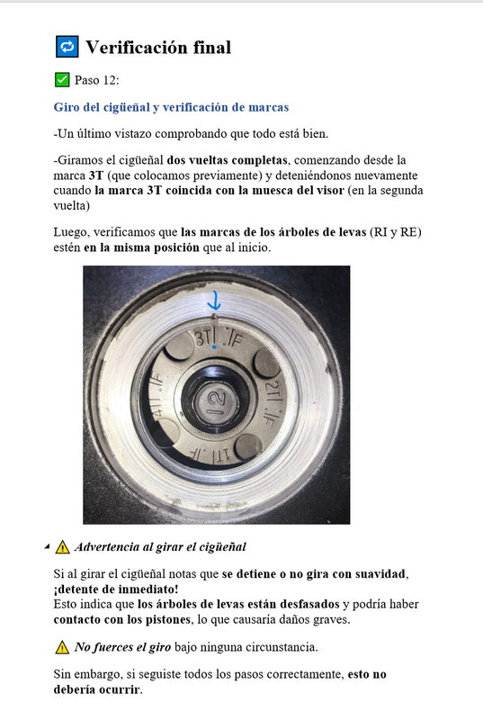

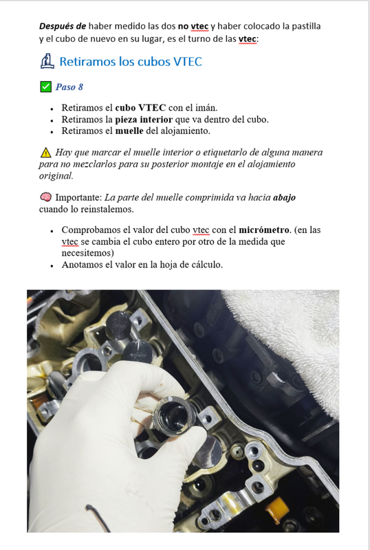

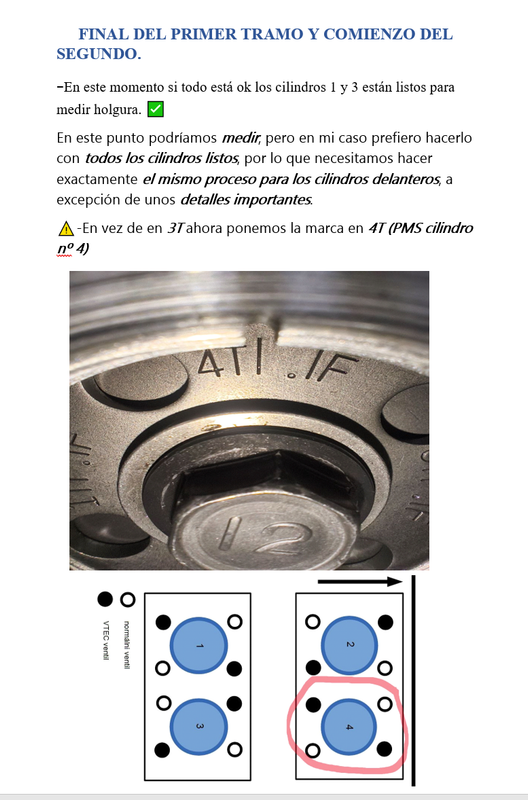

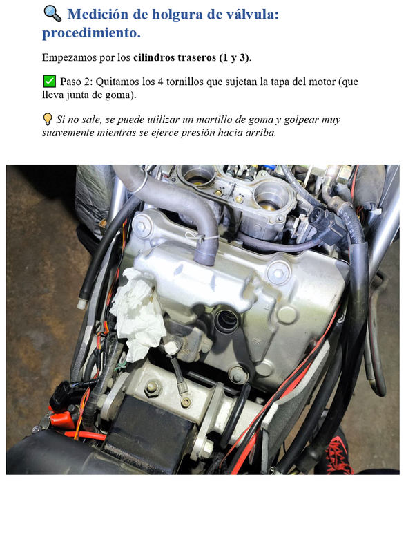

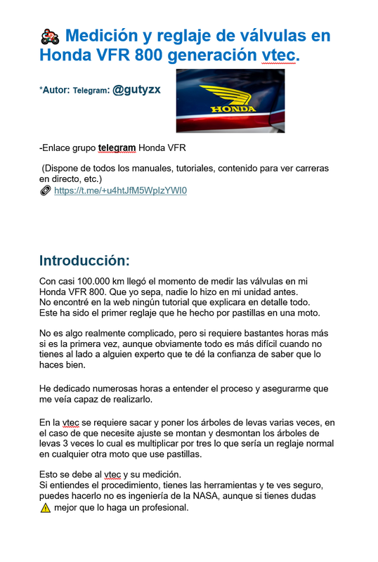

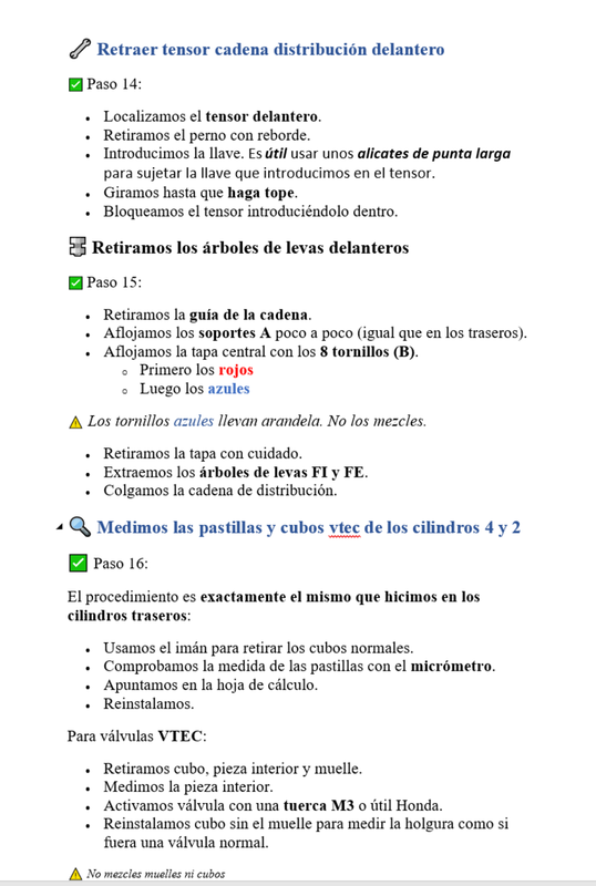

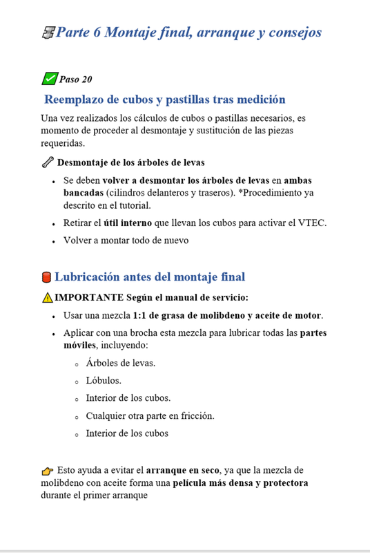

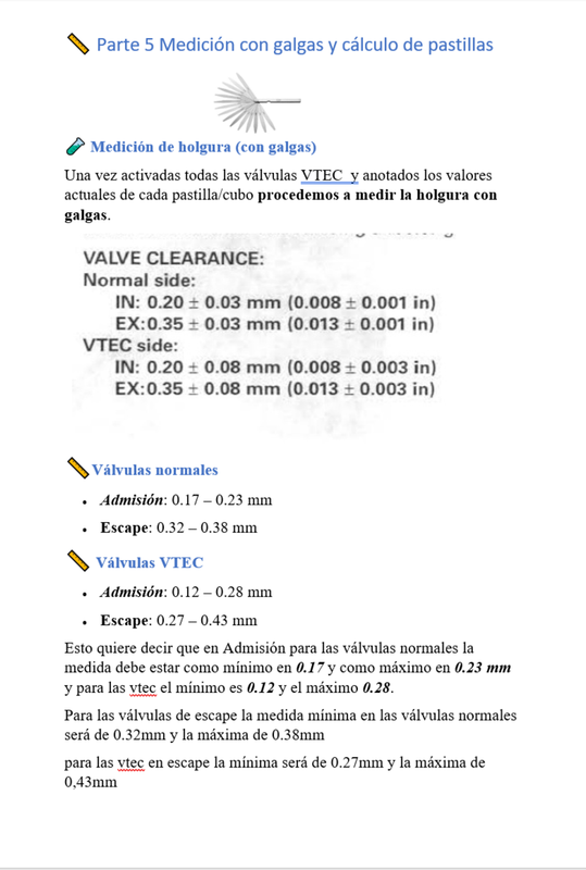

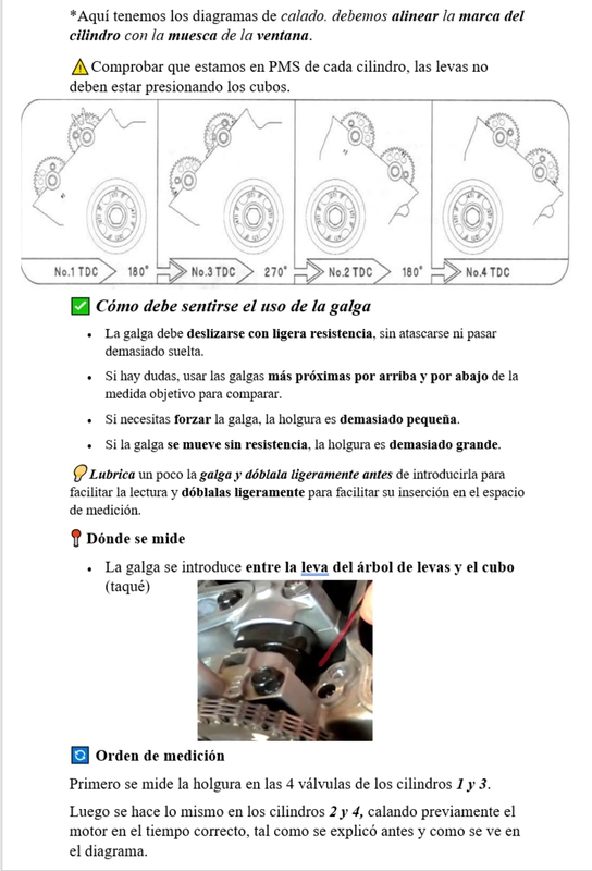

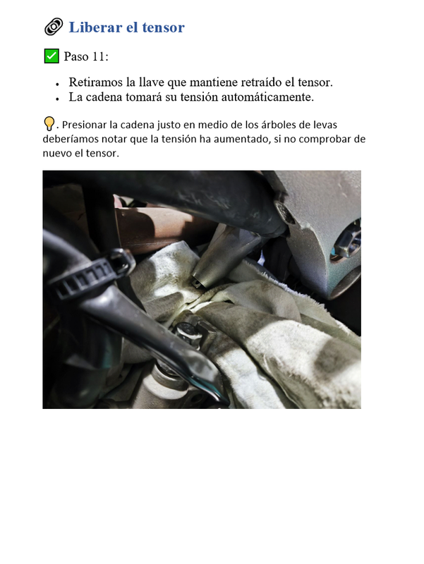

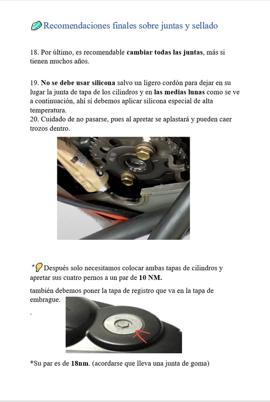

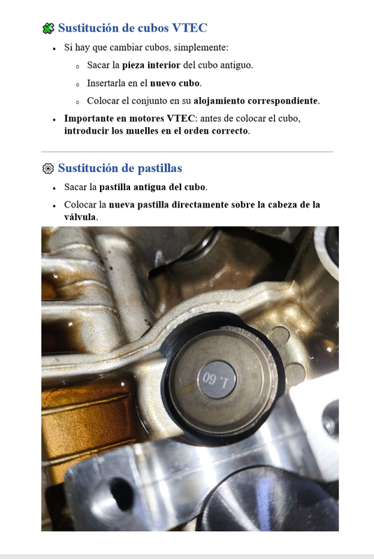

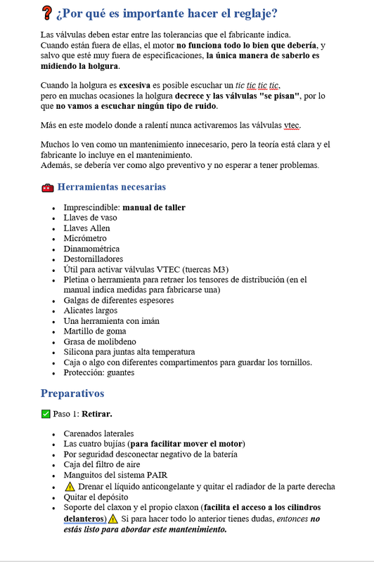

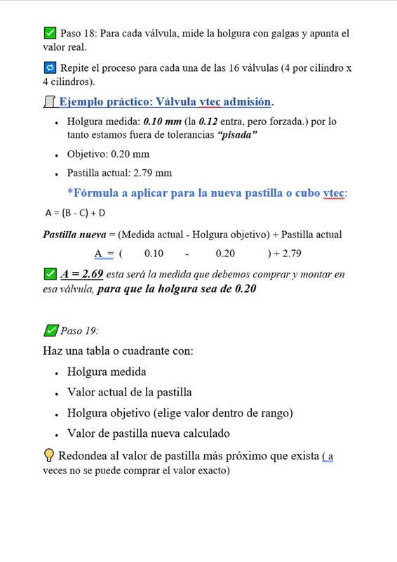

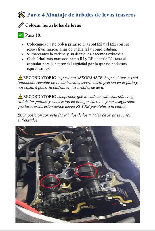

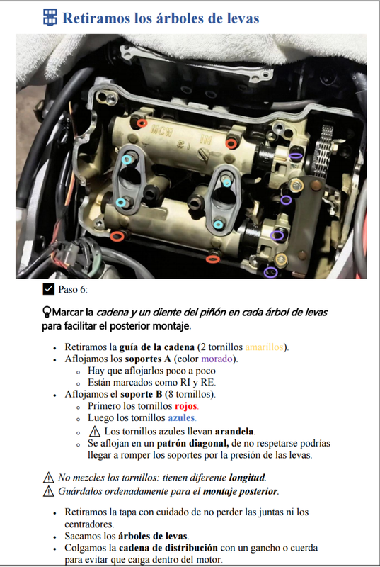

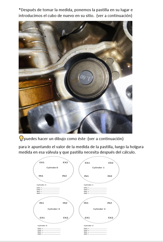

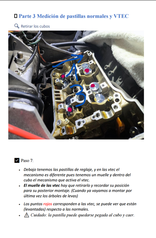

He hecho un tutorial bastante completo explicando cómo medir la holgura en la vfr 800 vtec orientado sobre todo a gente con poca experiencia o que no se atreve aún con este tipo de mantenimiento.
No he visto ningún tutorial al menos con imágenes y que explicará realmente todos los pasos, así que espero que sirva de ayuda para alguien.
Si alguien tiene alguna duda , que comente el hilo.
Enlace en formato pdf del tutorial por si alguien quiere descargarlo: https://drive.google.com/file/d/1LGlrCPNZ5_pdfRv0RR6LlRvFt7lzu5-r/view?usp=sharing

Cuando tenga tiempo subiré otro para cambiar cadenas de distribución.
No suele hacer falta , pero en mi caso al hacer el reglaje las marcas estaban desfasadas , así que acabé cambiándolas.
