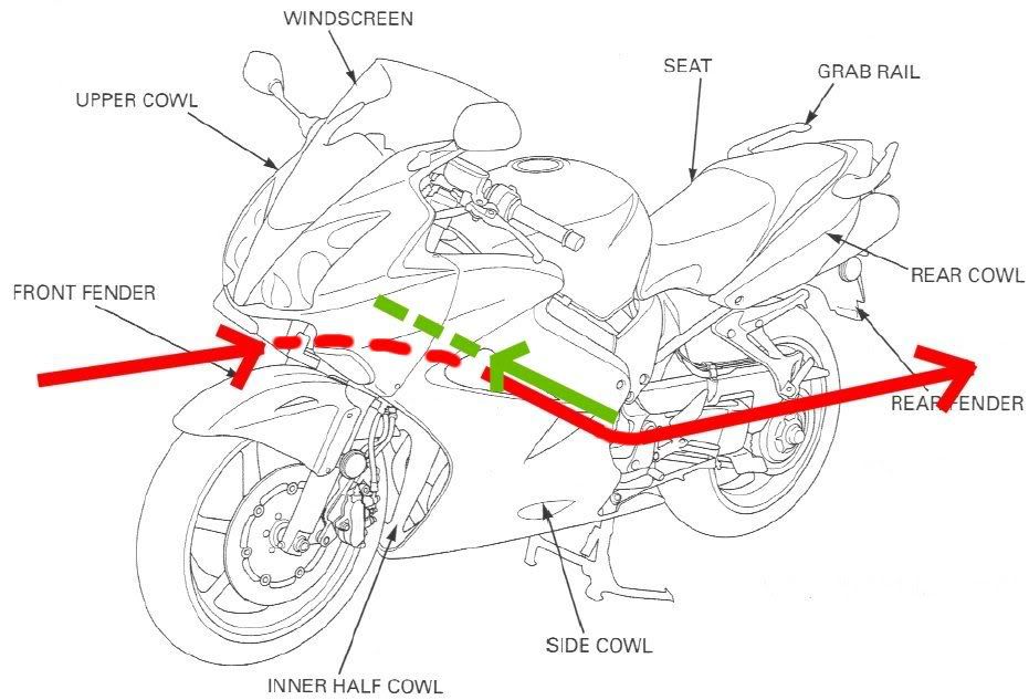

Esta imagen explica mejor lo que comentaba antes, la flecha roja es la que indica el flujo normal de circulación de aire circulando la moto a cierta velocidad, entra por el frontal y sale por el lateral pasando por el radiador. La flecha verde indica el sentido del flujo de aire que genera el electroventilador al activarse, coge del lateral y lo mete dentro del carenado pasando por el radiador.
A bajas velocidades, cuando el flujo rojo es muy bajo o inapreciable y se activa el electro, el flujo verde manda, pues es el único, pero a velocidades mayores, cuando el flujo rojo tiende a ser mayor, tienden a anularse los dos entre sí, pues son opuestos y el resultado o suma de ambos, es que no pasa aire por las aletas del radiador. De todas formas le queda el otro radiador que no lleva ventilador, por lo que termina bajando la temp, pero más despacio de lo que lo haría con los dos radiadores trabajando.

Gracias a todos, en especial a V, modificare el giro del ventilador y os comentare el resultado, pero si alguien tenia problemas de temperatura
