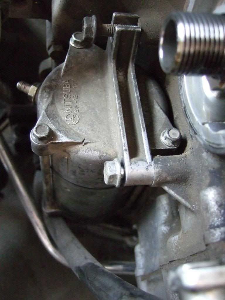

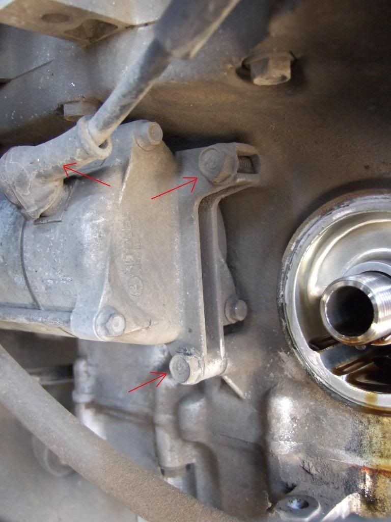

Empezamos , desmontamos filtro de aceite.... y a continuación ya tenemos asceso al motor de arranque ,hay que aflojar 2 tornillos de sujecion , llave 10mm
y otro del conector del arranque, usamos una llave de 10mm

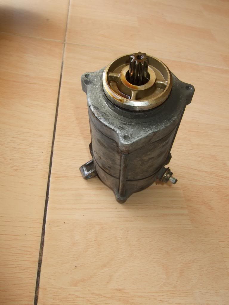

Tiramos hacia afuera del motor de arranque y sale sin problemas,,, al fondo se ve la corona ..
Aqui tenemos el motor de arranque fuera...

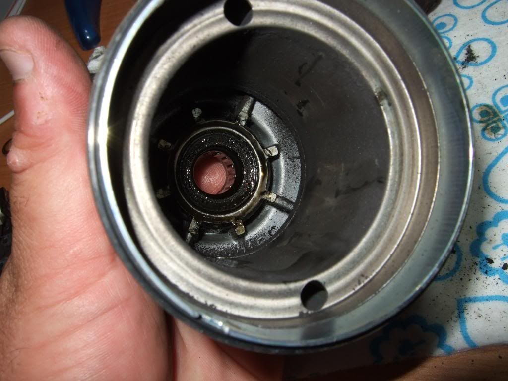

aqui una foto de la corona donde acopla el motor de arranque....

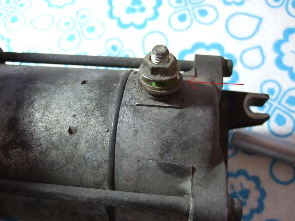

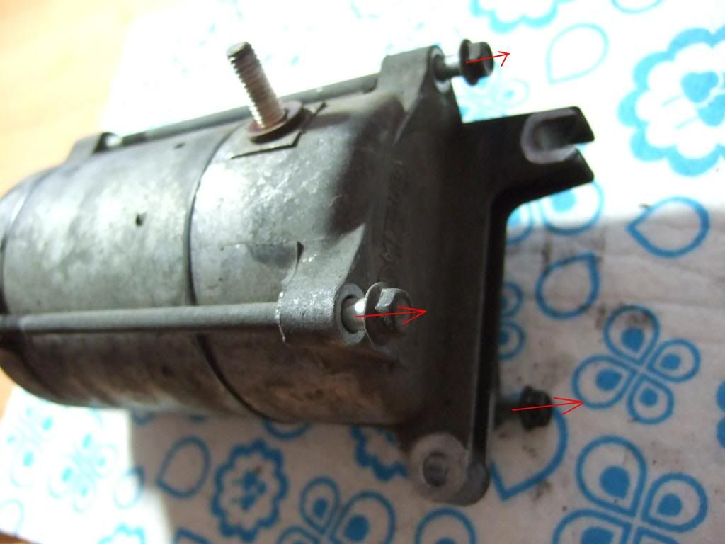

ahora es el momento de empezar a desmontar usamos una llave de metrica 8mm son solo 3 tuercas..
quitamos el tornillo que acopla el portaescobillas en el interior... , usamos una llave de 10mm
Tiramos de los pernos hacia afuera...

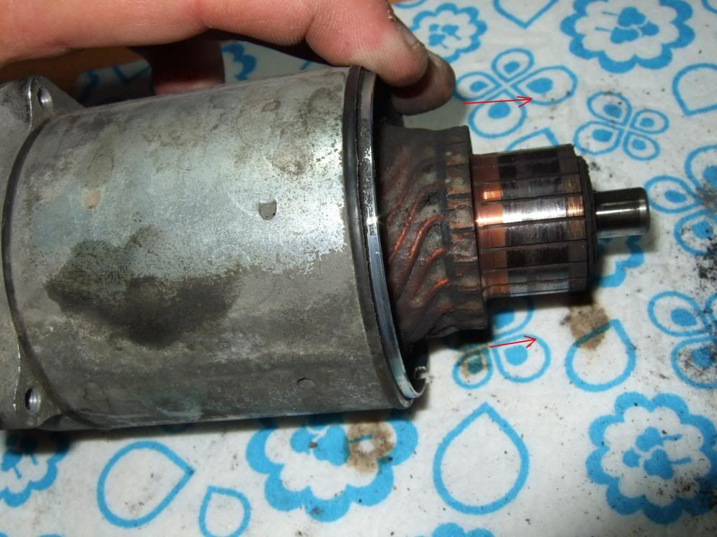

Una vez los pernos fuera, desacoplamos las dos partes.... , le damos un empujon al eje por detras y va desacoplando solo..
,veremos como caen restos de carbonilla del interior..

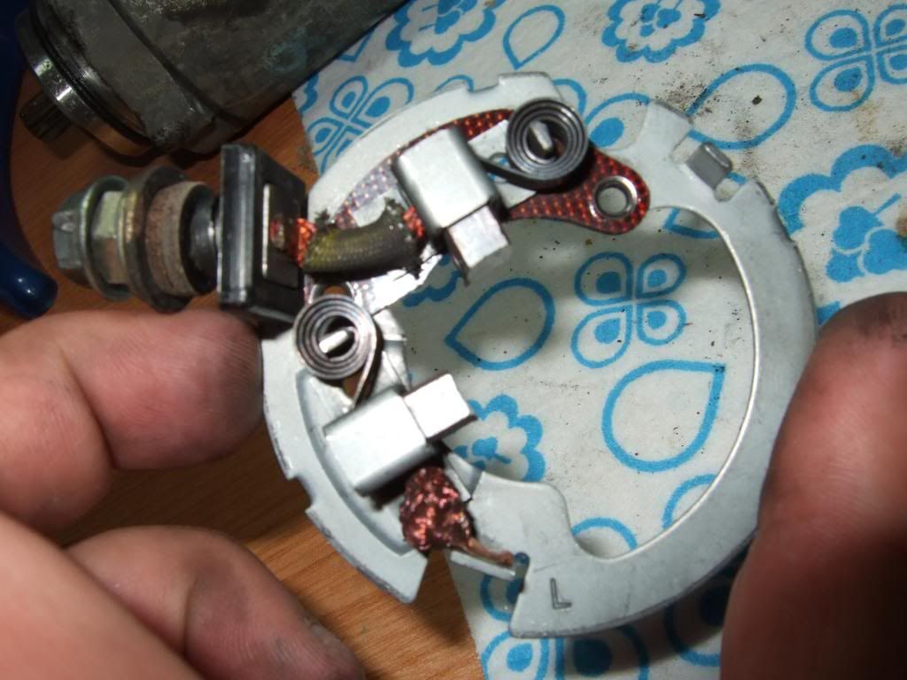

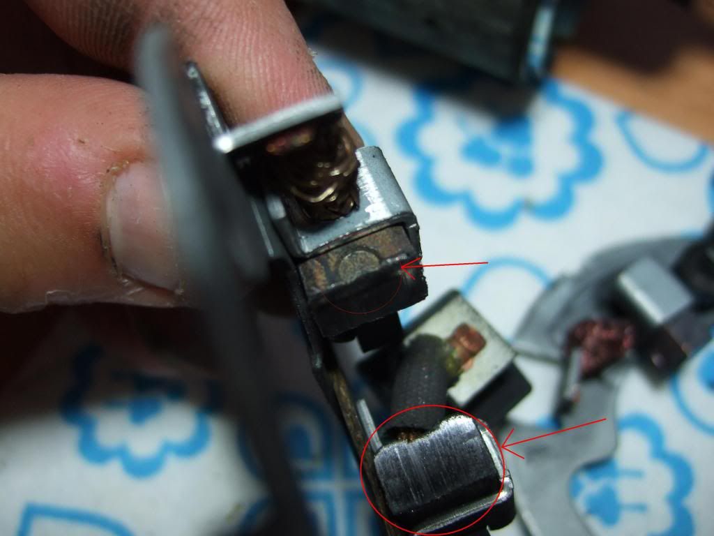

Sacamos el portaescobillas completo y vemos como esta .... y el servicio que les queda...
veremos que hay una marca en forma de "circulo" que indica el limite de servicio del mismo... ( estan para cambiar..)
aquí os pongo una foto de un portaescobillas que esta en correcto uso o nuevo... mirad las marcas..

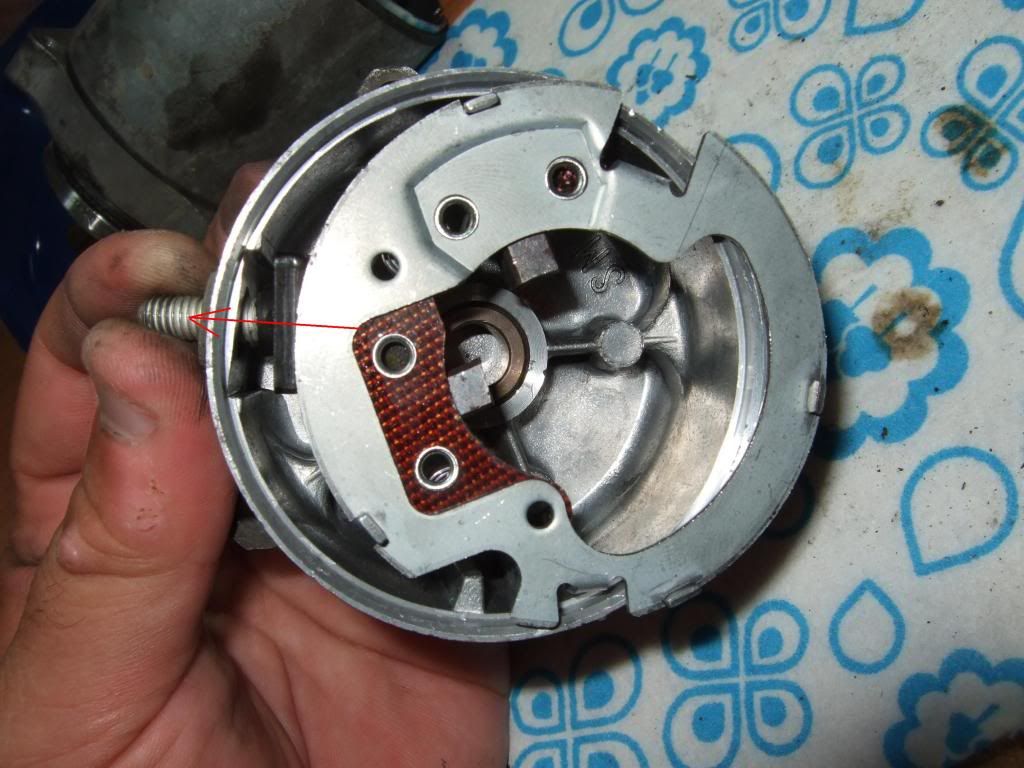

a continuacion cogemos la carcasa del portaescobilla y limpiamos bien
Tiene que quedar asi, mas o menos...
Cogemos el portaescobillas y lo montamos
Metemos la tuerca por el agujero y presentamos el porta en su guía....
una vez mntado , se le puede poner las arandelas y su tuerca para que no se mueva

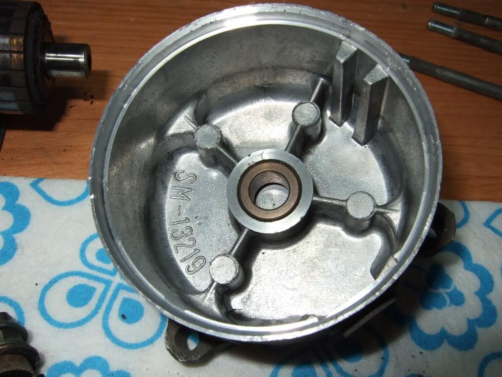

ahora toca limpiar el interior de la otra carcasa.... , ya vereis como sale mierda .. y trozos de carbonilla

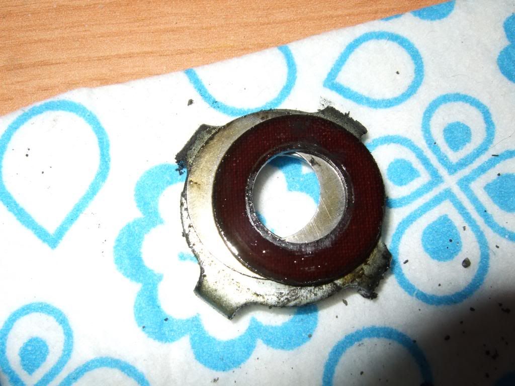

se me olvido decir que dentro del eje hay dos chavetas que son estas, ya dire mas adelante donde van..
Aqui esta el interior maqueado.... :paraguas:

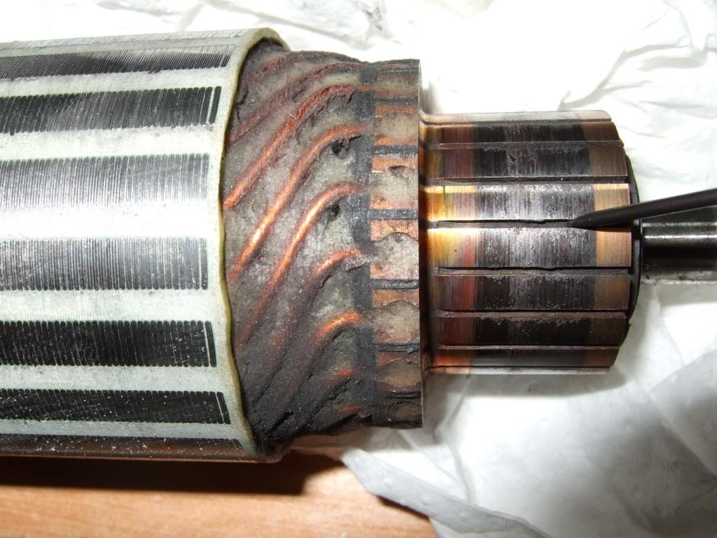

Ahora toca limpiar el inducido,, ojo cuidado hay que raspar y quitar la carbonilla con cuidadode los canales sin raspar , despues se limpia con un paño seco...
aqui mas o menos decente...
acordaos de limpiar lijar superficialmente las delgas...
Ahora nos disponemos a montar , pero hay que poner las arandelas y la chaveta de sujecion antes..

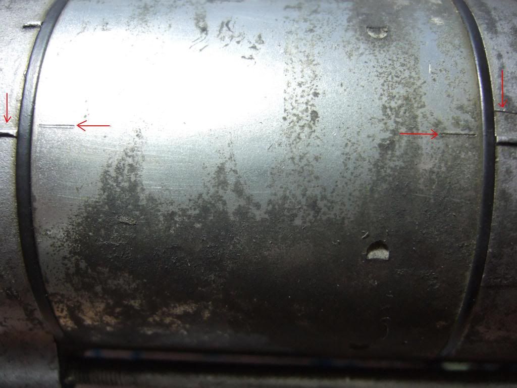

Metemos el inducido en su carcasa....... y alineamos con la marca..
aqui estan las marcas de alineacion,,, ponemos los 3 tornillos ,apretamos y listo---

Buen reportaje, pero esas delgas precisaban de un lijado superficial.
nano
Cita de: holleros en Junio 27, 2013, 08:54:15 PM
reportaje sublime..... pero el inducido hay que tornearlo o en su defecto limpiar el colector
#4
si, es algo light ,   añado fotos ...  la limpieza de las delgas hay que hacerlas asi que añado comentario en el tutto..  :icon_lol: :drink5:
Te lo has currado y se ve hasta fácil de hacer, gracias por el curro  :drink5:
Sin embargo los comentarios siguientes me descolocan: ¿cómo se limpian las delgas? ¿es lo mismo que tornear el inducido? Como podéis ver, ntnpi  :paraguas:
#7
Cita de: Gianola en Junio 28, 2013, 10:02:23 AM
para limpiar las delgas, yo he pasado lija fina y a correr...
lo de tornear el inducido mas bien es para quien tenga los medios adecuados "talleres electromecanicos"
yo solo me he limitado a un chequeo inspección limpieza y sustitucion de lo que mas se desgasta que son los carbones...
:icon_lol:
de momento el motor de arranque va mucho mejor que antes, parece tener mas velocidad y chicha
y de paso le he sacado mucho residuo de carbon que pululaba por el interior con lo cual evitamos desgastes prematuros y bloqueos.... :victory:
Con una lija fina y suavidad. Yo lo que hago es coger el eje con un taladro y se la aplico de esa forma.
