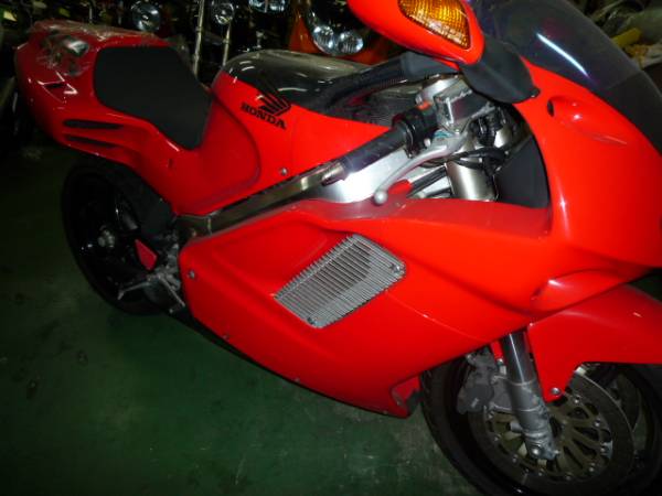

Yo cuando consiga resucitar mi Anet intentaré hacerme unas rejillas para la zona de los carenados laterales donde van los radiadores, al estilo de la Honda NR, pero tendré que elegir otro material que no sea PLA, ya que seguramente en verano se derrita con el infernal calor que tiene que salir de ahi...
Ésto es lo que me gustaría hacer, más o menos, pero con la forma del hueco de la VFR...

Muy guapassss
