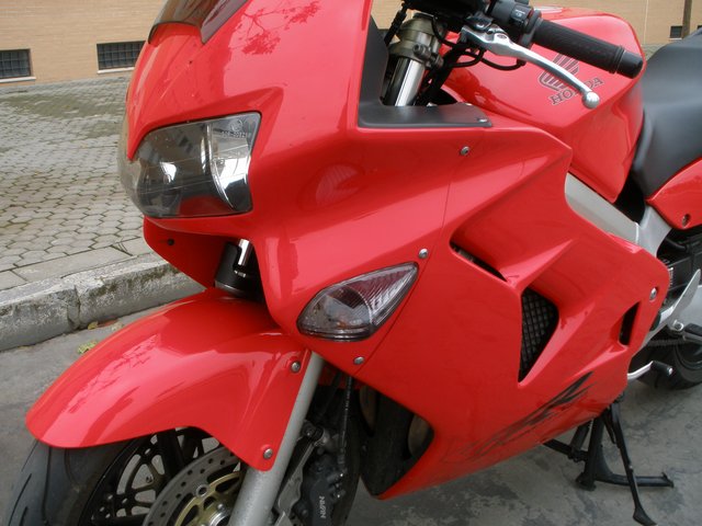

La parte que yo me se, si solo cambias el piloto trasero y los intermitentes delanteros los dejas con bombilla tradicional no hace falta cambiar el rele. El piloto lleva el logo del certificado por lo que no tendría que haber problemas con la ITV, aunque el próximo año saldremos de duda.

Así es. Llevo los impertinentes delanteros grises, con bombilla convencional naranja, y atrás leds, no hace falta un relé.
Y la ITV me la pasó un par de veces sin problemas  :drink5:

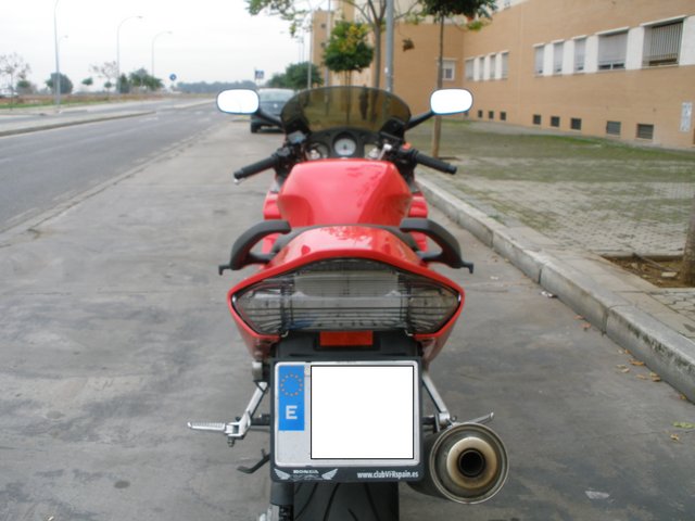

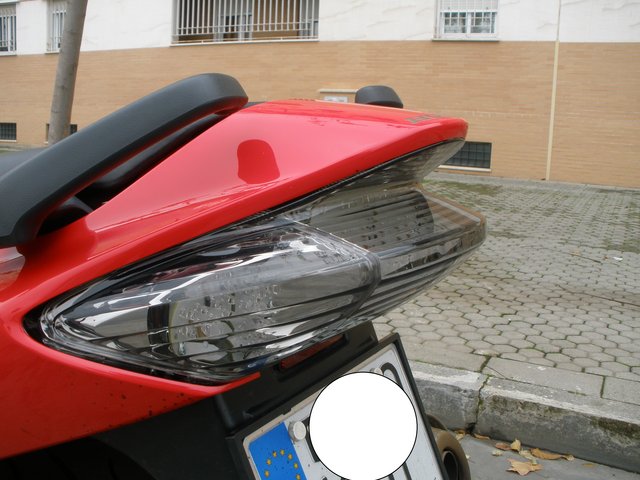

Solo una aclaración,  hay un piloto claro y otro ahumado. Yo tengo el ahumado y es bastante más oscuro de lo que aparece en las fotos.
S2
¿Puedes poner una foto? ¿Dónde lo compraste? El de led moto me vendió el ahumado, tiempo más tarde vi una VFR con un piloto completamente blanco y me pareció horrible. El mío me gusta, pero si fuera más oscuro, creo que me gustaría más.

me parece según las fotos de cada uno, que al comprarlo en tiendas diferentes no son el mismo tono de ahumado..
a mí particularmente y a vista de las fotos me gusta mas el de Gianola aunque tampoco se ve muy bien.. (si pudieras publicar alguna foto de cerca..)
de todas formas están muy chulos los dos..

perdón ..confundi al compi javi76th con el compi Jaem en las fotos de la vfr roja.. :icon_eek: :icon_eek:

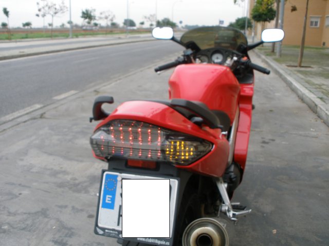

Retomando el tema del piloto led, el otro dia me vino el piloto de Ledmoto y tras desmontar el original me veo que los enpalmes  de los cables no son iguales, el de ledmoto es como la foto de Jaem, pero los originales no son igual.. y ademas trae 4 empalmes..
¿alguien sabe como puedo solucionarlo?

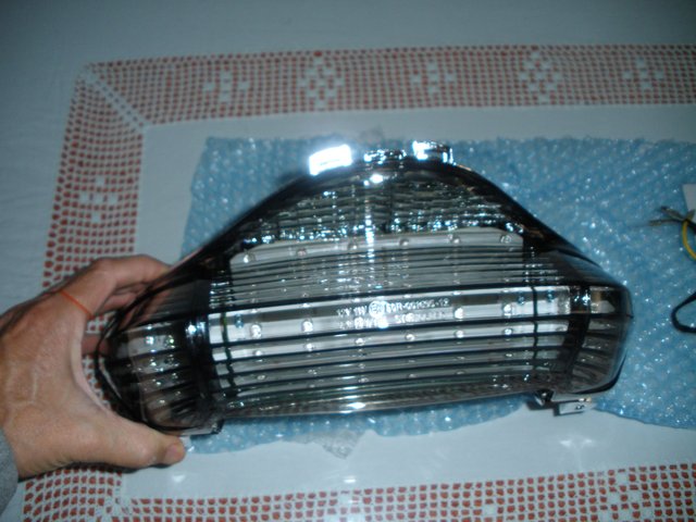

Piloto trasero? Necesitas los portabombillas y te va a sobrar uno, debes conéctar los de intermitente y uno de freno (el que te apetezca). Prueba los antes de terminar de montar por la poralidad

Las fotos de mi piloto ahumado, aunque más que ahumado es oscuro :P

muchas gracias Javi76th.. subiria alguna foto pero no tengo ni idea de como se hace.. (mira que soy tronco..) de todas formas han quedado muy chulos..
Tu piloto es más oscuro que el mío, Javi, me gusta. El de mi CBR es negro, y se ve de cine, sorprendentemente bien.

Unas fotos de la mía, como véis el piloto que le puse a la CBR era completamente negro, el de la VFR no lo encontré más oscuro que este:
