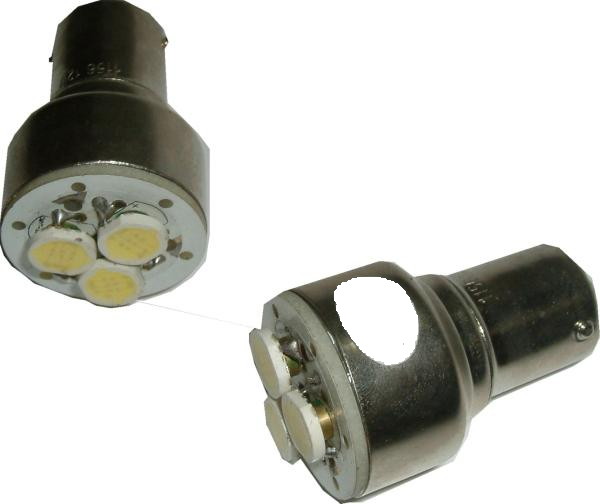

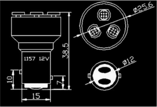

No se si habras cogido los adecuados para intermitentes y freno/posicion ya que no veo casquillo estandar para ellas, similar al de la imagen

Bueno, antes de ponerme a pedir lámparas como un poseso, saqué las luces de freno e intermitentes para medir los conectores y asegurarme de la forma. Mi modelo es la VFR 800 FI del 98. No utiliza los casquillos de las fotos que has puesto. Las que usa mi modelo son como casquillos planos. De la lámpara salen dos patillas (que mas bien parecen alambres) en los intermitentes. Las de freno-posicion tienen 4 patillas de esas. En los dos casos van acompladas sobre el propio.. digamos "casquillo plano", que es lo que se inserta en el conector.
Por si alguno se me adelanta, que se asegure de que ya llevan la resistencia incluida. Que tampoco se lleve susto si no luce.... los leds llevan polaridad fija. Tan solo hay que darle la vuelta y ya esta....

bueno imagino que te referiras a esto, no se en las anteriores pero en las vtec desde el 02 son las que lleva.

Exacto uveefeerre.
Ese es el tipo de "casquillo" o conector que utilizan las lámparas en toda la moto. Excepto las de cruce (H4) y me queda pro confirmar las bombillas de los relojes....
