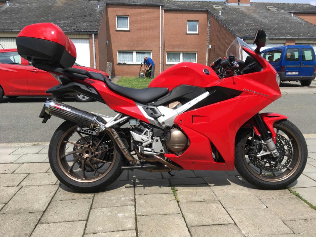

Nuevo chuche para la pelirroja , haber si mañana lo probamos.

Nuevo chuche para la 800 , tengo picadas las barras a la altura de la tija inferior , así que en vez de arreglarlas opte por comprar unas nuevas y he conseguido estas , creo que le quedaran de lujo.
Enviado desde mi SM-A705FN mediante Tapatalk
k325
son ohlins?
tienen e tratamiento antifriccion como las barras que se montan pata negra?
atento en cualquier caso  :eusa_clap: :eusa_clap: :eusa_clap:

Si , ahora toca montarlas haber como quedan , lástima que no sea una horquilla invertida , se verían mucho más,  pero tienen que quedar espectacular,  aprovechare par poner aceite un poco más densa y mejorar la suspencion .

Carlos929rr
Creo que quedan increíbles
k325
con el negro de la botella tiene una presencia increible!  :ok:

Exacto , queda más bonita que la original , ya están montadas , con aceite sae10 , un pelin más densa que la sae7,5  que trae de fabrica y casquillos de teflón con 1cm más largo , para comprimir los muelles un poquito más,  ahora a probar como va , ahhhh , también subí las barras 3mm más en las tijas , para hacerla un poco más manejable en curvas lentas .

Probando la nueva suspensión delantera .
k325
una pregunta, ¿no lleva las protecciones de la horquilla?
Me refiero a la pieza que va sobre el reten de la botella, como un labio hacia arriba
