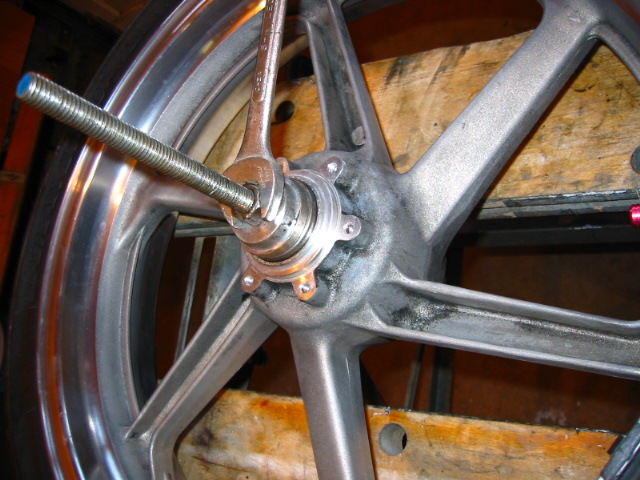

existe una manera algo rudimentaria para montarlos, que consiste en pillar una varilla con rosca, dos arandelas del diametro de los rodamientos  y dos tuercas
se superponen los rodamientos se pasa la varilla roscada como si fuese el eje de la rueda y se cierra cada lado con una arandela y una tuerca hasta que lleguen a la altura de los rodamientos, asi poco a poco y vuelta a vuelta ir apretando de esta manera los rodamientos deberian de ir entrando hasta su sitio, luego desenroscar todo y sacar la varilla roscada, la varilla roscada evidentemente ha de ser con diametro considerable para que sea resistente, bueno antes de nada aplicar frio a los rodamientos para que esten contraidos, con meterlos en la nevera un tiempo bastará, imagino que te sera mas facil que aplicar calor al eje de la rueda.

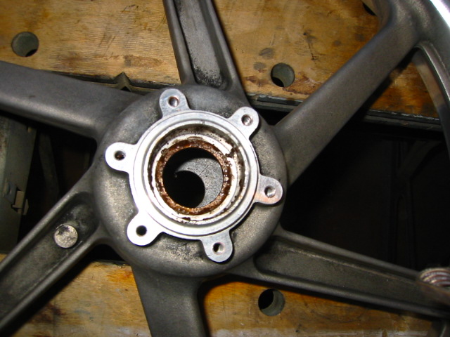

al final lo he llevado al taller de mi primo que tiene prensa, para los que os ocurra esto os informo que los rodamientos salen para fuera, es decir tienes que tirar de cada lado, no salen los dos por el mismo. Os lo digo porque casi me cargo la llanta en la prensa para sacar los dos por el mismo  :( .
En cuanto tenga un rato os muestro como estaba el rodamiento, madre mía, no entiendo como se ha podido partir eso así, supongo que por las maravillosas carreteras que tenemos.

Este es el estado del rodamiento, el de la foto dentral esta algo destrozado de los golpes con una llave de vaso por si salia por el otro lado, el la imagen de canto es donde se puede ver el estado del mismo.
