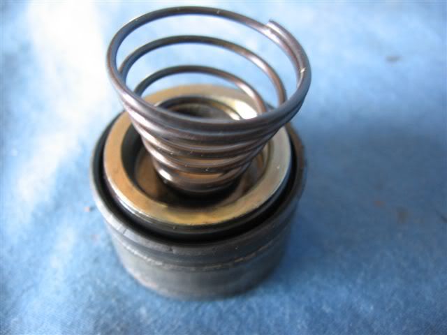

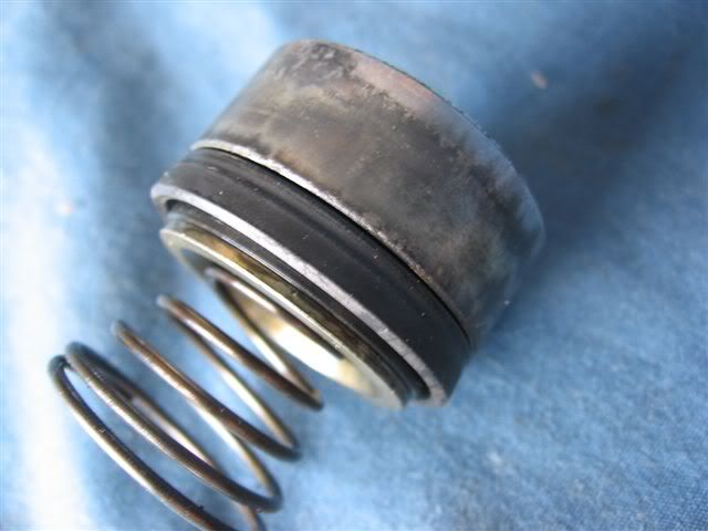

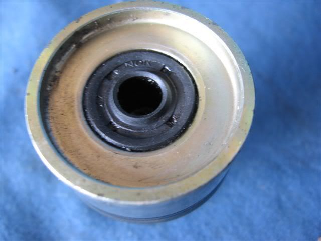

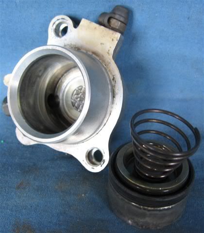

tranquilo raul, esl que se confundio fui yo, pensaba que te referias a la junta que salio en la foto, bien, la bomba tiene una junta  pero no creo que sea la junta pues si no me equivoco dicha junta actua como protector de agua, polvo, arena etc para que no llegue al embolo de la bomba, creo que lo que tienes mal es el  reten del piston de la bomba, como te pongo en la foto tienes dos uno que rodea piston de la bomba y otro que actua sobre el eje de empuje.
Todo esto si no me equivoco se vende en un kit, que es el reten del piston, el reten del eje de empuje y em muelle del piston.

:D  :D Gracias amigos por vuestro interes os lo agradezco de corazon, fui Alfa moto concesionario de Onda les hable de la bomba y me dieron un papel con todo el despiece tapita, piston , muelle , retenes , el conjunto entero vale como 90 € , creo que me inclino por cambiar todo el conjunto y acabar con todos los problemas, tienen que pedir el conjunto tardara unos dias, ya os contare, supongo que todo ira bien, :D  :D  :D
