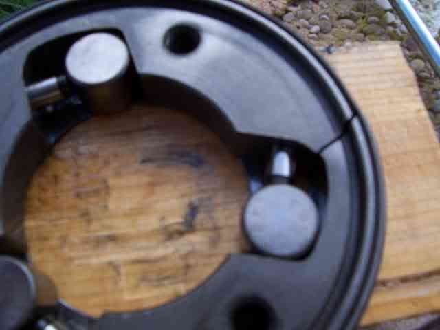

hit
osea, ke lo mas probable es que sea esta pieza ???
o es cualquiera de las que desmonto ??
Cita de: hitosea, ke lo mas probable es que sea esta pieza ???
Lo mas seguro que si, pero verifica antes cables,bujias y conectores,
Desmontando la tapa del carter derecho ya veras el vendix, pero ojo tendras que fijarte bien en el ya que solo veras el aro exterior ya que toda la pieza rajada no estara a la vista.si ves un pequeño corte esta claro que es eso,lo veras en la foto que pones ves el corte completo? Pues solo veras el ultimo tramo del corte al final del aro.
El aro exterior o carcasa que envuelve al bendix es inseparable, no se separa ,revisa o ten cuidado de no golpear esos pequeños dientes sobresalientes ya que son los que indican a los sensores de encendido la posision donde salta la chispa ,si tienes uno amellado o hundido no salta chispa en esa posision...
Se me olvidaba cuando desmontes el carter haz un dibujo de la posision de los tornillos y vete pinchandolos en la hoja mientras los vas sacando ya que algunos tienen distinto tamaño y podrias fastidiar alguna rosca.
