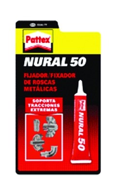

Una última pregunta veo en el esquema que los tornillos del disco llevan pegamento, vale un cianocrilato o mejor busco una específico?
fzx
Cita de: trasteaUna última pregunta veo en el esquema que los tornillos del disco llevan pegamento, vale un cianocrilato o mejor busco una específico?
Un Nural 50 te vale.
http://www.interempresas.net/FotosArtProductos/P29972.jpg
tambien tienes el loctite 243 que ademas aguanta temperaturas.

Nural 50.- Resiste temperaturas entre: -60ºC y + 150ºC.
Loctite 243.- Rango de temperatura: -55 a 150°C
Fijadores de tornillos lo hay de 50 marcas y valen todos, lo único que hay que mirar es que no sean permanentes, pues hay algunos pensados para poner el tornillo y no volverlo a quitar en la vida y estos te pueden dar un gran problema en el futuro.
