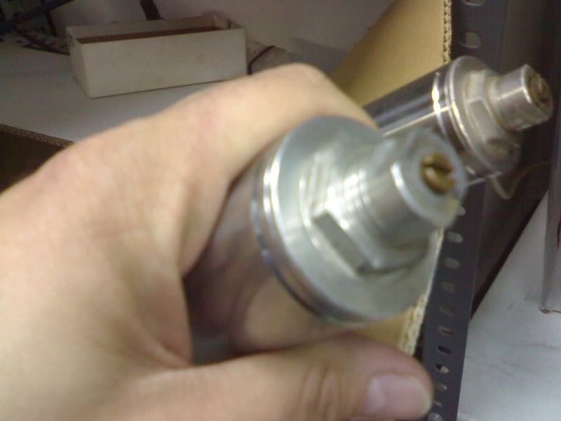

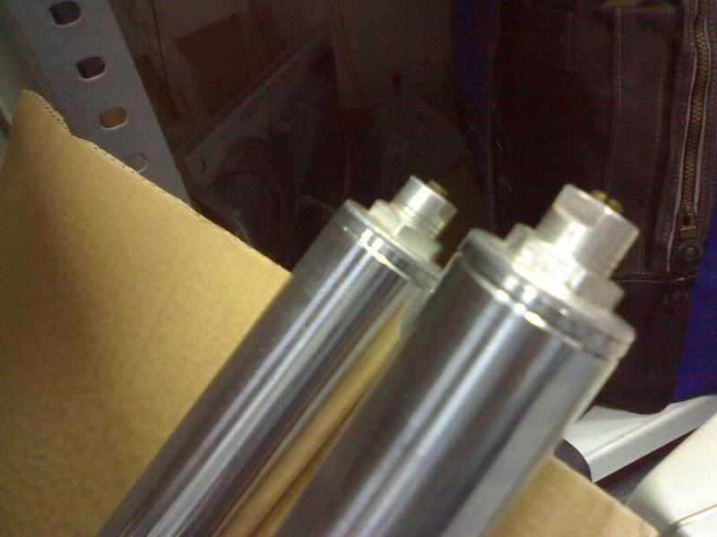

mi solucion para mejorar algo la horquilla...
comprar barras de cbr f3 y acoplar el mecanismo, aun estoy en ello...

Pues lo de acoplar las barras de la F3 seguro que es una gran mejoría... si bien resultará cara y laboriosa... ¿no?  ¿de que estamos hablando?
