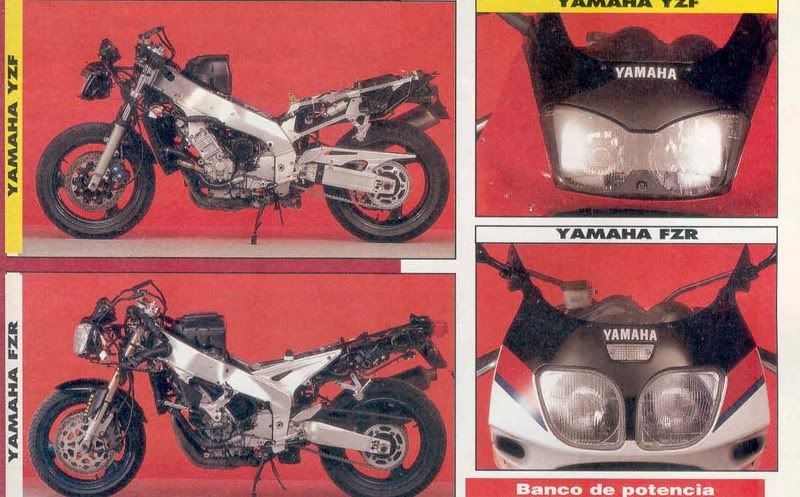

Sorry, quise decir FZR1000...
Fuente: motociclismo 1.470, abril 1996
