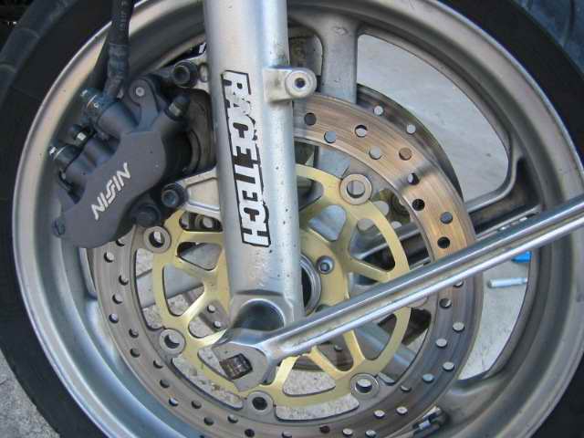

Yo, me compré la barra de la foto con su adaptador, mide 50 cm, y la tuerca sale con poco esfuerzo... me costó unos 20 euros o así.
