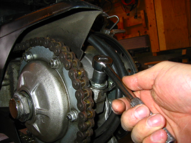

aqui tienes paso a paso y desde mi punto de vista como se tensa la cadena. :wink:
1ºsitua la moto sobre el caballete central
2ºafloja el tornillo que aprieja el buje/eje trasero, fijate y quedate  antes de aflojar con la posicion que lleva una guia que soporta los maguitos del freno trasero.
3º coloca la llave en parte trasera del eje para ello, rueda dentada que encontraras tras el plato. Esta llave la encontraras en tu juego de herramientas de la V
aunque en la foto no aparece la rueda evidentemente no es necesario quitarla :roll:
4º si giras en sentido de marcha tensaras, si lo haces en sentido contrario a la marcha destensaras, con lo que ajusta hasta llegar a ver una holgura aproximada de 25/35mm.
5º aprieta el tornillo de sujecion del eje y listo, recuerda la posicion de la guia de los manguitos y dejala igual, si la posicionas de otra manera esta ira forzada y partira con los km.

Buen apunte, ello se debe a posible gripado de eslabones, para ellos simplemente gira con la mano la rueda y observa la cadena, deberas ver que todos los eslabones a la entrada y salida del plato giran libres con respecto a su eje, si por el contrario algun eslabon una vez pasado el plato no vuelve a la posicion lineal (queda curvado) del resto de la cadena ese eslabon esta gripado, por lo que  manualmente con movimientos puedes intentar que desbloquee y puede que en un principio se libere aunque posiblemente los Oring de ese eslabon ya esten tocados por lo que en poco tiempo volvera a producirse el mismo bloqueo.
Si observas el ejemplo de la foto, veras como la linea normal de la cadena no es continua y ves eslabones arqueados, esos eslabones estan gripados.
