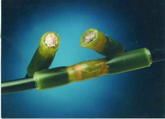

para automocion solo conozco tres tipos...
ey, sonic, no le vayas a a pegar fuego a la moto.... :wink:
Cita de: "jcap"para automocion solo conozco tres tipos...
OTIIA un jcap por aqui!!!!!! que tal jonathan?
