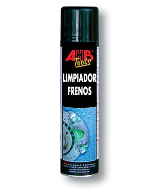

Yo si tan solo pretendiera una limpieza por encima y concretamente de los pistones, simplemente me limitaria y sin tocar nada de liquido, desmontar la pinza, siguiendo esta conectada a los latiguillos, quitaria las pastillas y empezaria a bombear la maneta hasta apriximadamente llevar el piston a su posicion mas extendida, o simplemente hasta ver como el color del mismo empieza a variar, entonces pararia y aplicaria pues cualquier limpiador de frenos, estos tienen componentes que debilitan la porqueria que alli se aloja ademas de secar con el aire.
Ya de paso repasaria todo el interior de la pinza y ahora tocaria volver a introducir los pistones con paciencia, haciendo palanca o presion con alguna pieza de goma o madera para asi no dañar dichos pistones como aparece en la foto, en este caso con el mango de la catraca que es como se ve de goma :wink:
por ultimo alojaria las pastillas y a montar se ha dicho. :wink:

liquido para limpiar frenos? no habia oido hablar de ello, yo lo limpio con gasolina, tampoco pasa nada, no?
liquido para limpiar frenos? no habia oido hablar de ello, yo lo limpio con gasolina, tampoco pasa nada, no? :wink:
Cita de: "FERNVFR"liquido para limpiar frenos? no habia oido hablar de ello, yo lo limpio con gasolina, tampoco pasa nada, no? :wink:
hombre deberias saber que la gasolina no es muy buena para las partes de goma y los pistones llevan retenes de goma  :roll:
y muchos mas  :wink:
SalVdos.
matrella
Hola.
Pues mi recomendación es que utilices uno de la marca WURTH....yo lo tengo  y funciona muy bien...notarás que la moto frena mejor después de la limpieza.
UN saludo.

Yo uso el de Wurth y va muy bien. Lo uso hasta para limpiar la llanta antes de poner un plomillo adhesivo cuando equilibro un neumático.
El precio, 10 € el bote en las tiendas wurth o a través de la web.

He pillado el "Limpiador de frenos y embrages de Krafft" que lo vi en el FEuvert a 2,70 €....
Esto se puede aplicar directamente a los discos sin desmontar las pinzas ???  y luego pasarle un trapito para quitar los residuos o no ???

Cita de: "Thundercats"He pillado el "Limpiador de frenos y embrages de Krafft" que lo vi en el FEuvert a 2,70 €....
Ya sé ya que lo ideal... es desmontar pinzas y tal... pero eso con tiempo...
Este producto no... irritara los plasticos o pinturas de la llanta ??? en el caso de caer algo... ????
pues si, normalmente suele ser un producto no corrosivo y se evapora rapidamente.
Si no estas muy conforme con la respuesta, pues simplemente pon un carton de fondo tras el disco, mantelon sujeto y que alguien te gire la rueda a la vez que tu aplicas el limpiador. :roll:
SalVdos.
[/quote]
matrella
Pues si que puedes aplicarlo al disco ya que tiene no contiene grasas y ademas tiene un secante por lo que es de secado rápido...yo nunca le he dado al disco, pero en el bote pone que se puede utilizar.
