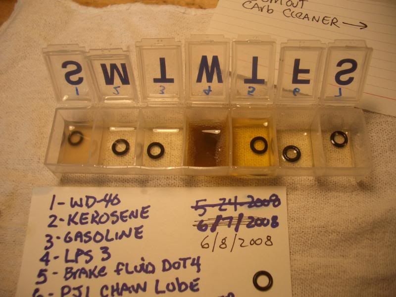

Los 7 líquidos a evaluar.
La lista de envases: 1. WD-40, 2. keroseno, 3. gasolina, 4. LPS-3, 5. líquido de frenos DOT4, 6. PJ1 lubricante de cadena, 7 Gumout limpiador del carburador.
Relleno de las cajeras con los líquidos.
Anillos preparados para la introducción.
Marcado de la fecha introducción de los anillos.
Envase y guardado en el garaje.

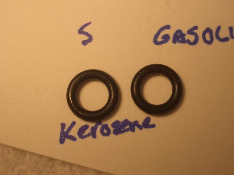

Repetición para el queroseno (queroseno a la izquierda, aire a la derecha)
Lo mismo para la gasolina. Aire siempre a la derecha.

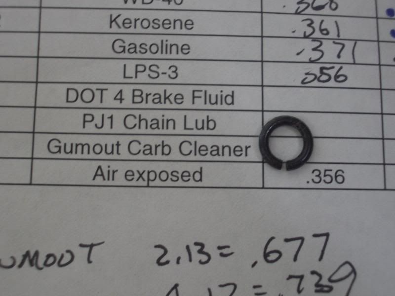

Tabla de resultados
Conclusión de la exposición a corto plazo:
1. Las muestras del limpiador de carburador y de la gasolina se hincharon a tamaños significativos. No se recomienda definitivamente utilizar estos líquidos para limpiar una cadena con anillos.
¡El limpiador del carburador incrementó el diámetro en el 29%! La gasolina incrementó el diámetro en el 11%.
2. El WD-40, y el queroseno parecen tener de insignificante a ningún efecto sobre los anillos o (+-1%).
3. El líquido de frenos, y el lubricante de cadena PJ-1 parecen tener de un insignificante a pequeño efecto sobre el tamaño del anillo.[/b]

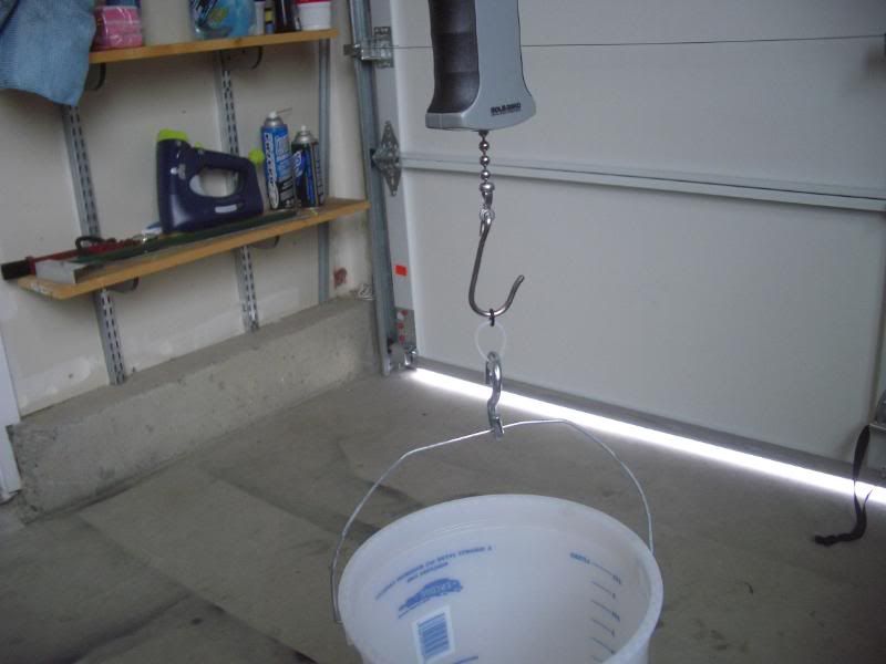

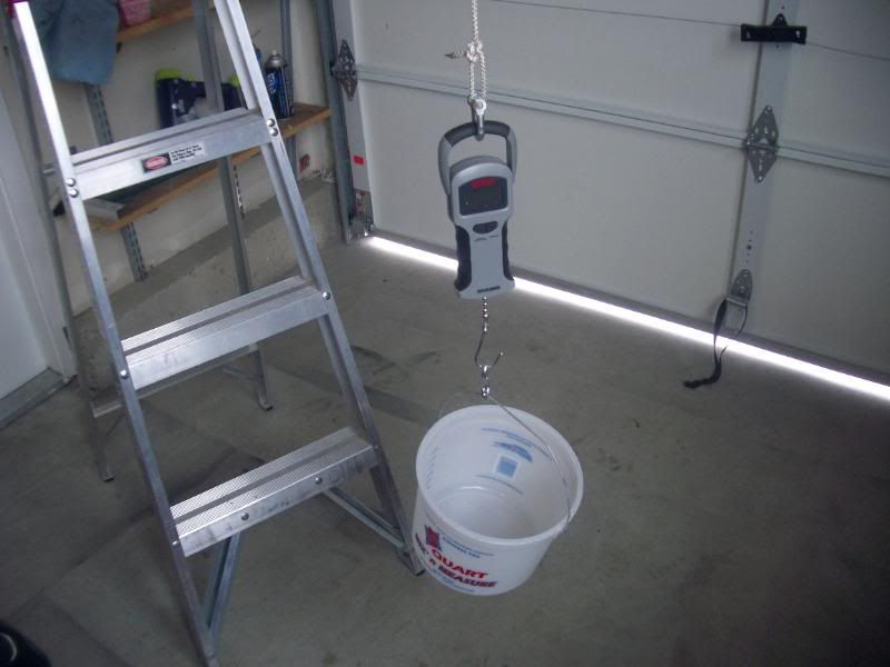

Instalación para el ensayo de carga de rotura.

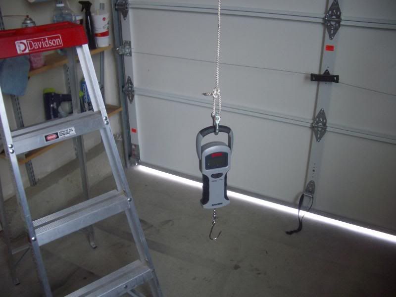

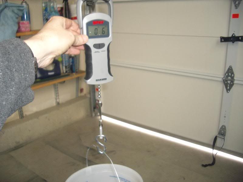

50 libras de capacidad digital de escala.
La prueba instalada, llene el cubo de pesos hasta la rotura.
Pesos de prueba = 10 libras 12 onz.

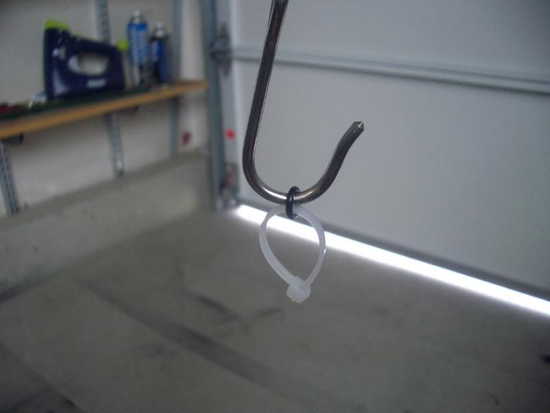

Primer anillo de prueba a los quince días. Descontar el peso de la grapa.
Vista del gancho de la escala.

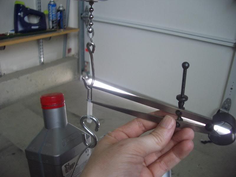

Cubo añadido con el gancho en "S".
Peso en vacio = 6 oz.

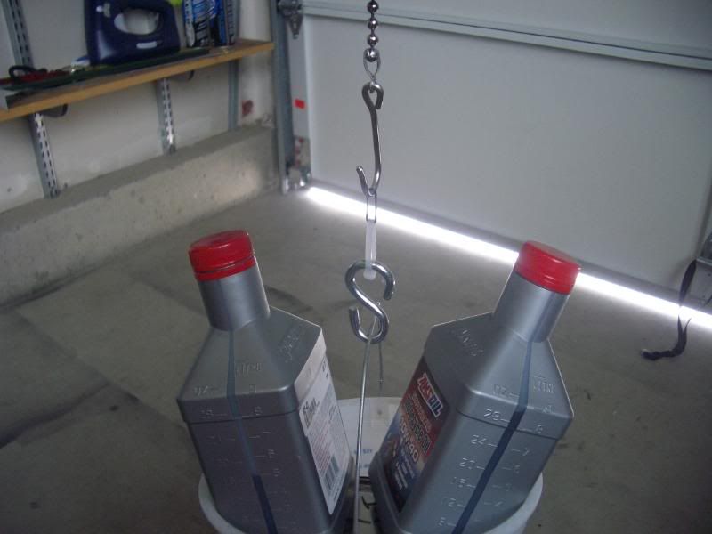

Añadimos despacio los pesos para ver alargamientos.
Añadido todo el peso = 11 lbs 2 oz

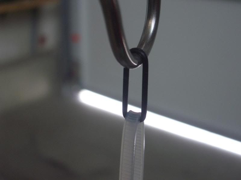

Forma desviada con 11 libras 2 onz.
Medida del alargamiento.
Tirando suavemente con la mano hasta la rotura.
El del limpiador de carburadores falló con un peso = 14.4 lbs

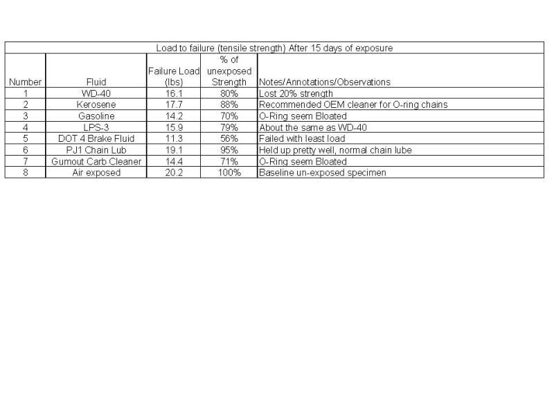

Resultados finales para todos los retenes empapados en el estudio:
Todas las sustancias químicas tenían un efecto sobre los niveles de resistencia. Basado en la reducción de la resistencia después de 15 días de exposición continua, el WD-40 aparece  reducido y tenía un efecto perjudicial sobre la resistencia del retén con una reducción del 20 %, mientras que, el queroseno lo redujo en un nivel del 12 %. Requieren una investigación más rigurosa, sin embargo basada en estos resultados usaré el queroseno para limpiar mi cadena de retenes en X.
