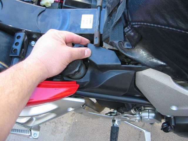

Empezamos retirando el asiento y las dos tapas de plástico negro a los dos lados de donde el asiento abraza al depósito. En realidad la del lado derecho se puede dejar pero es más cómodo así...
Retirando la tapa del lado derecho
Con la tapa quitada, tendrás más espacio donde trabajar. Los fijadores de plástico se quitan hundiendo el centro para que se suelte. Para volver a fijarlos hay que sacar ese pulsador del centro separando los brazos de la parte que hace de pasador, introducirlo en el orificio y pulsar el centro para que quede a ras.

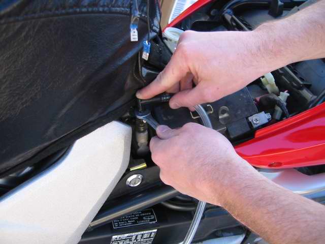

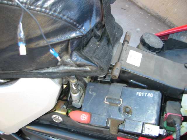

Válvula purgador de la PCV izquierda
La tapa del lado izquierdo cubre la batería y la válvula PCV

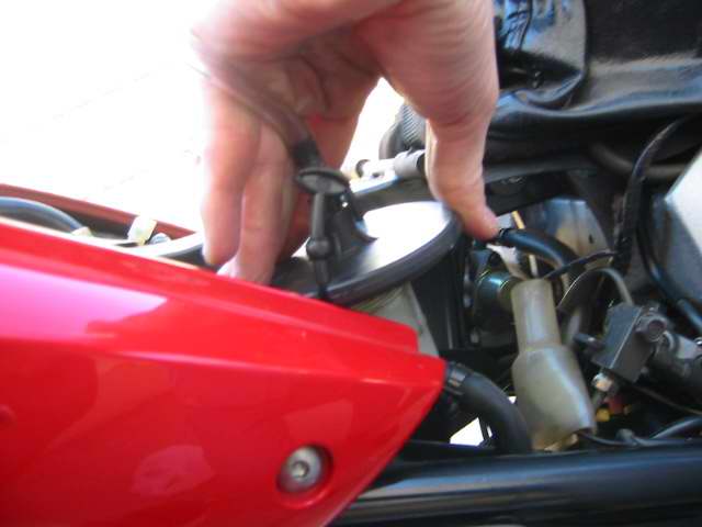

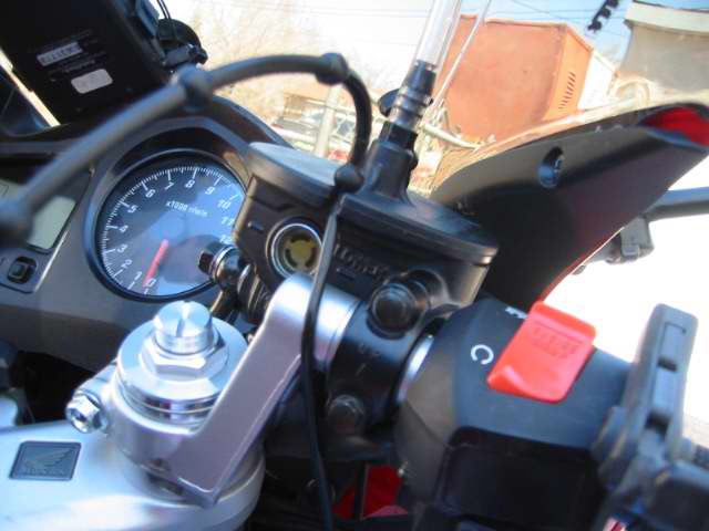

Gira el manillar para que el depósito quede nivelado. Retira su tapa, plaquita de plástico y diafragma
Esta bomba de vacío tiene un rellenador automático que sifonea nuevo líquido desde un bote de rellenado.

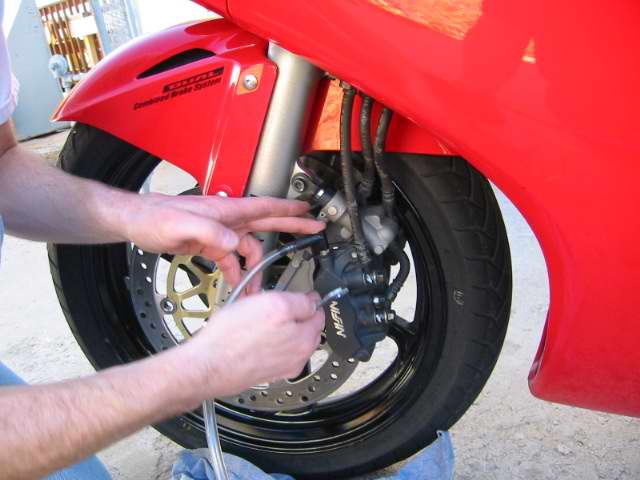

RECORRIDO DE FRENO DELANTERO

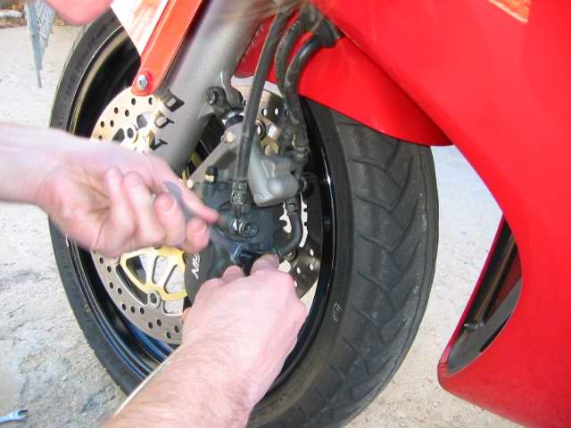

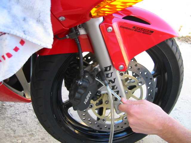

Primero purgamos en la válvula superior de la pinza izquierda.
Las tuercas para abrir las válvulas de purgado son de 8mm.

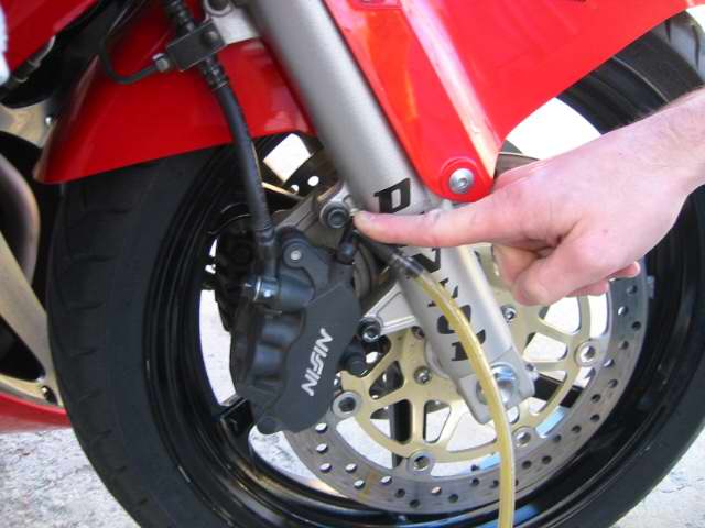

Pasamos a la superior de la pinza derecha.
Válvula superior de la pinza derecha (es la única que hay en este lado en la VTEC)
Aspira con la bomba (ah... el macarrón lo puedes comprar en la mayoría de las ferreterías si no tienes, creo que de 4mm mejor),  rellenando el depósito constantemente para que no entre aire en el sistema, hasta que finalmente empiece a salir líquido nuevo (notarás la diferencia en color). Entonces, sacas presión manualmente: con la válvula cerrada, bombea la maneta varias veces y en la última vez, abres la válvula cuando empieces a tirar de la maneta y la vuelves a cerrar antes de que llegue la maneta a tocar el puño... NUNCA NUNCA NUNCA dejes la válvula abierta cuando la maneta está en fase de abrirse (alejarse del puño), es decir cuando se está soltando... o mejor dicho, nunca sueltes la maneta cuando la válvula está abierta. Si la maneta llega a tocar el puño y la válvula aún está abierta, en teoría no pasa nada, no sueltes la maneta y cierra la válvula ya.
Verás aire en el macarrón, no se puede evitar, pero lo importante es que no salgan burbujas de aire en el líquido nuevo que sale por la válvula y que el líquido que salga llegue a ser totalmente limpio.
Líquido sucio que aún sale.

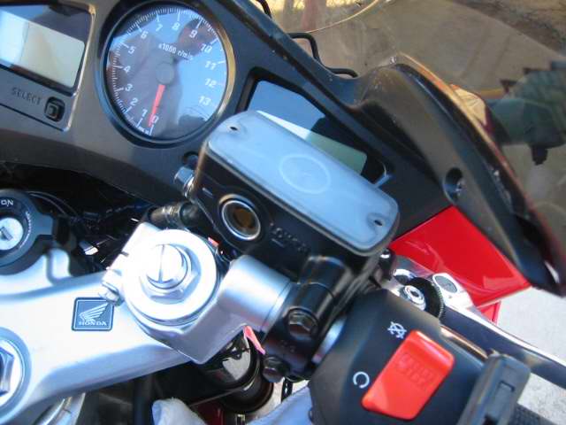

¿No se te habrá olvidado mantener el depósito lleno para evitar que entre aire? Rellena a ras, coloca diafragma, plaquita y tapa y ya está, has acabado con el freno delantero.

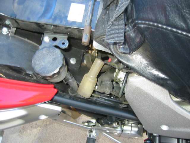

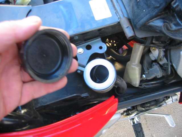

Retira la tapa y diafragma del depósito de líquido de freno trasero
A algunos les gusta aspirar el líquido del depósito trasero completamente y volver a rellenarlo con líquido nuevo antes de empezar a purgar.
Aquí el espacio justo puede ser un estorbo para trabajar con la bomba de vacío.
Si se derrama líquido de frenos, límpialo de inmediato con agua con detergente o se comerá la pintura... ¡pintura que toca pintura que jode!

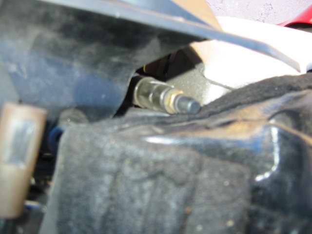

empezamos a purgar en la válvula PCV, que no se deja sangrar a no ser que bombees el pedal de freno trasero... ah, y esta válvula es de 10mm y está justo por delante del borne positivo de la batería

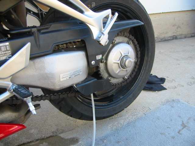

Vigila y rellena el depósito trasero constantemente para que no baje a un nivel al que pueda entrarle aire. Ahora se pasa a la pinza trasera... en esta foto como se está usando una bomba de vacío... ni la rueda ni la pinza se han quitado... más adelante pongo lo que el manual dice que se ha de hacer. La verdad es que el artículo que copio para esto estaba mal... el tío se ve que es gandul y además tenía el orden de purgado mal.
El líquido antiguo puede estar muy oscuro. Se necesita mucho más liquido nuevo que en una moto convencional, casi un litro.

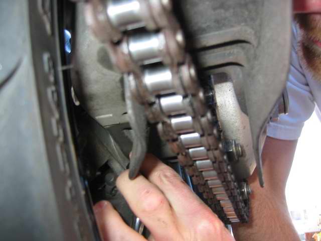

Si no quitas la rueda trasera, el acceso a la pinza es un coñazo. Quita la rueda que se tardan 2 minutos.
¿Ves la válvula central? Un coñazo
Pues quita la rueda y desmonta la pinza (dos tornillos de 12mm creo) y la inviertes y vuelves a colocar en el disco según el dibujo:
Ahora purgamos en la válvula central.
Bueno, la válvula central de la pinza trasera la llamo así porque está en medio del lateral de la pinza, a diferencia de estar en el extremo como la otra válvula que hay en esta pinza trasera. Es la equivalente a la "inferior" de la pinza delantera izquierda. Sólo que al estar orientada de otra manera la pinza, creo que orienta mejor llamarla así en la pinza trasera.
Ahora, saca la presión manualmente como he descrito antes, accionando el pedal, cierras la válvula antes de soltar el pedal.

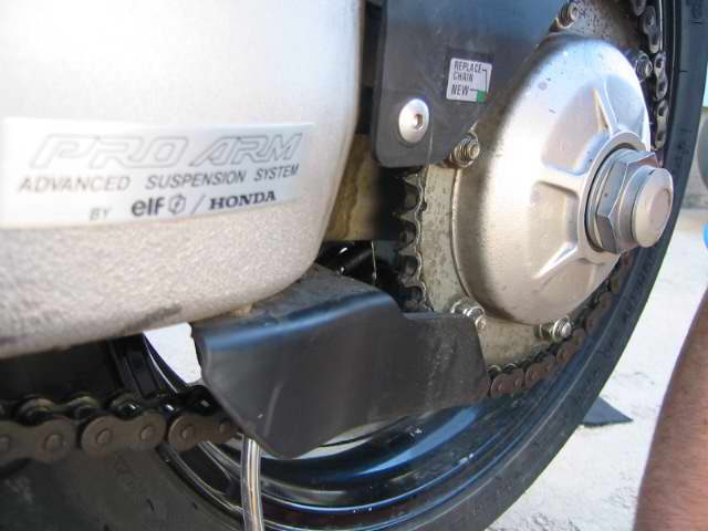

eso si la cadena de la foto del tutorial esta mas seca que el ojo de un tuerto!:)
