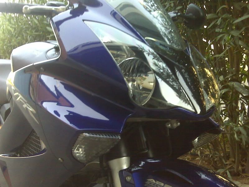

Vale la pena los originales, 34,08 + iva cada uno, codigo de pieza  33410MCWH01 y  33460MCWH01 .
Ya estan pedidos, un saludo y gracias a fleke por darme el numero de bastidos de su moto.
Exactamente asi es como quedan. Ojo si vais a hacer lo mismo, porque los cabronazos de honda han cambiado el soporte de la bombilla y NO ES IGUAL, hay que "reciclar" el del antiguo. Un saludo!
P.D Me encanta como le quedan!

2 meses, y eso no es nada, estoy tramando mas cosas.. :)
la verdad es que solo el cambio de los intermitentes la hace distinta

la verdad esque le quedan muy bien  :lol:  :lol:
furylow  estare pendiente de lo que estas tramando  :twisted:  :twisted:

El problema que encontre es que el soporte de la bombilla es diferente, y tuve que coger el de los mios originales (pecata minuta).
El trasero no he preguntado lo que vale pero creo q entorno a 200 euros...
y vienen sin bombillas, eso si

Hola, me compre los originales a 33+iva c/u, quitar los cajetines es facil, van a presion, lo unico es que hay q desmontar el carenado superior y es un coñazo, pero nada del otro mundo vaya
