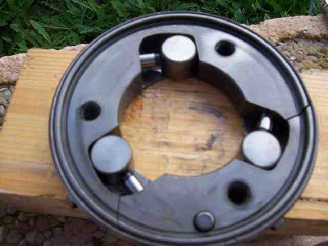

Hola Nando, si consigues el bendix de segunda mano en un desguace o en la Honda , ese cambio lo podrias hacer tu, no es complicado
aqui te pongo el hilo, es de una rc36 , pero el motor es el mismo.
Lo normal es que se raje por dos partes, como ves en la foto:
enbrague de arranque
http://www.clubvfrspain.es/modules.php?name=Forums&file=viewtopic&t=1909&start=0
y otro tambien interesante
motor de arranque
http://www.clubvfrspain.es/modules.php?name=Forums&file=viewtopic&t=13680
la pieza normalmente sale de desguace unos 90 euros .
la pieza que suele cascar es la Numero 5
28120ML7690      EXTERIOR COMP., EMBRAGUE ARRANQUE      168,29 EUR (eso es lo que vale oficialmente)
saludos
No se si este será tu caso, pero se suele dar al agrietarse el embrague de arranque y no suele ser trabajaso el cambiarlo.
Tienes un hilo en temas de consultas que trata sobrte este tema.
Pd.- jcap, nos hemos pisado.  :lol:  :lol:  :lol:

Al final tengo pedida la pieza en Honda (116 €) y tengo pensado ponerme yo mismo a cambiarla después de leer atentamente los manuales y vuestros consejos. Supongo que al quitar la tapa, también tengo que cambiar la junta (la tengo pedida), pero según la posición del motor, ¿se saldrá todo el aceite verdad?  :roll:  Buen momento para cambiar el filtro y el aceite supongo.

peter34
bueno nando, llego un poco tarde, pero decirte que lo hagas tu es muy facil. puede que la pieza no este rota, como fue mi caso, lo unico que le pasaba es que como recoge toda la suciedad del embrague y tiene unos pernos que se mueven dentro de unos agujeros, estos estaban atascados de tanta suciedad. con una limpieza basta. de todas formas yo le cambie los muellecitos y los rodillos, unos 20 euros. y todo perfecto.
el aceite lo tienes que vaciar antes, y la junta casi seguro que se te rompe al sacar la tapa.
ten en cuenta que tienes 2 tornillos que son mas largos, que no se te olvide donde van, marcalos, los demas son todos iguales. los mas largos estan en los lugares opuestos, de todas formas luego probando encuentras el sitio.

SI, la pieza esta rajada por dos sitios!!! pero ya está pedida y en cuanto la traigan la cambio yo con todas las instrucciones que me dieron los compis.
