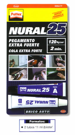

Pues nada, que al soltar l atapa latera para cambiar la bombilla del intermitente pues pense que estaba fundida, me he dado cuenta que el anclaje del intermitente que lo sujeta a la tapa esta roto, sabeis de algun producto o silicona que m elo pegue bien??
por cierto, he soltado el otro lado y el intermitente esta igual , el anclaje que sujeta la tapa pequeña a ña ñuz de freno trasera idem de idem, a esta moto o el mecanico que la atendia era un desgraciado o el dueño era un pasota  :evil:  :evil:  :evil:  :evil:  :evil:  :evil:
al final no era la bombilla fundida, es el conector faston que esta partido.
Cita de: ivantxuPues nada, que al soltar l atapa latera para cambiar la bombilla del intermitente pues pense que estaba fundida, me he dado cuenta que el anclaje del intermitente que lo sujeta a la tapa esta roto, sabeis de algun producto o silicona que m elo pegue bien??
Nural 25 , es mano de santo, ademas una vez seco puedes lijar o taladrar sin problemas...
