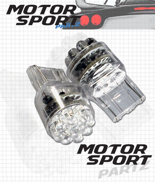

El anuncio marca dos piezas por 14$ y 2,40$ el envio.  8)
Esta muy guapas, lo malo es que son de color ambar, lo bueno seria que que fueran blancas y podelas poner tambien en el freno. Por cierto yo tambien estoy harto de cambiar las bombillas, sobre todo la de freno de abajo, justo la mas dificil de cambiar....

Si buscas en blanco, las hay a montones. Por ejemplo http://cgi.ebay.com/ebaymotors/7443-Super-White-15-LED-Light-Bulb-x2-7440-992-7443LL_W0QQcmdZViewItemQQhashZitem35a459e2a8QQitemZ230390620840QQptZMotorsQ5fCarQ5fTruckQ5fPartsQ5fAccessories
Solo debes indicar "led white t20" y a elegir las que mas te gusten.

yo pienso que en blancas no tiene sentido,para ponerlas detras del piloto de color rojo,es lo mismo que tener una bombilla normal

Quereis decir que si compro esto para la intermitentes y luz de frenado, sería cambiar una por otra??
Si, aunque con los intermitentes puedes tener problemas de velocidad excesiva en la intermitencia por el menor consumo de los led's. Se arregla con resistencias o cambio de relé.  8)
