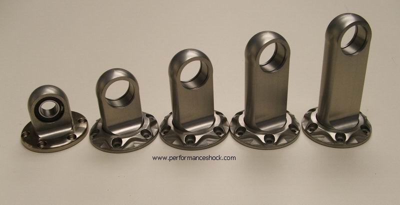

Tambien puedes fabricarte unos supletorios donde va el anclaje del amortiguador para subirlo un poco de atras..
algo parecido a esto

Lo que pasa es que el frontal y la cola son de cbr 1000rr, antes tenia el escape por el lado izquierdo, hace poco lo instale bajo la cola, pero me sucede que a veces voy con pasajero la llanta toca el mofle, entonces necesito ganar altura en la parte trasera. He visto que se puede girar el monoamortiguador en varias posiciones para ganar algo de altura
Cita de: andvfrcolLo que pasa es que el frontal y la cola son de cbr 1000rr, antes tenia el escape por el lado izquierdo, hace poco lo instale bajo la cola, pero me sucede que a veces voy con pasajero la llanta toca el mofle, entonces necesito ganar altura en la parte trasera. He visto que se puede girar el monoamortiguador en varias posiciones para ganar algo de altura
Girar el monoamortiguador te dará muy poca altura, pero te dará más dureza o menos en la suspensión trasera,según hacia donde gires,  ya que para eso sirve girarlo......Si tu problema es que llevas blanda la suspensión trasera prueba a girarlo, pero sino es eso, lo que te indica Jcap sería lo mejor.....
