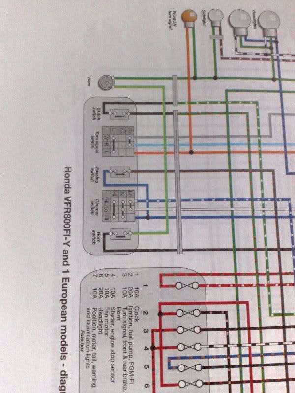

Con eso de tronchar hilos se me olvidó poner una sencilla solución para instalar el warning.  :lol:
Y la disposición en una simple borna.
En la rc46 ese esquema no vale ... tu lo has montado en la tuya holleros?
Cita de: "furylow"En la rc46 ese esquema no vale ... tu lo has montado en la tuya holleros?
No. No lo he encontrado interesante.  :roll:

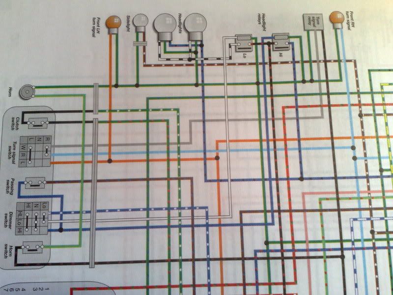

Vale, te cuento, en la vfr el cable que llega al comun del interruptor es positivo, con lo que no nos vale. Yo lo solucione poniendo un rele doble.
Cita de: "furylow"Vale, te cuento, en la vfr el cable que llega al comun del interruptor es positivo, con lo que no nos vale. Yo lo solucione poniendo un rele doble.
Vale. Ahora no tengo los esquemas aquí para echarle un vistazo. Luego lo miro.  :wink:
ok. Vale perfectamente. La única diferencia es que el cable derecho en lugar de ser azul claro es azul marrón.  8)
Te invito a que lo pruebes y me digas.. :) Al menos en una rc46 no funcionará ese esquema
saludos

Cita de: "furylow"Te invito a que lo pruebes y me digas.. :) Al menos en una rc46 no funcionará ese esquema
saludos
Lo he seguido y no le veo problema.  8O
muestrame el esquema electrico de una rc46 (yo lo tengo pero en el haynes....)
y te lo enseño
Cita de: "furylow"muestrame el esquema electrico de una rc46 (yo lo tengo pero en el haynes....)
y te lo enseño
Si es el mismo. Un positivo le llega al relé de intermitencias y de allí va a la botonera y a través de esta a las bombillas y estas a masa.
ese esquema parece de la version usa, pues aqui los intermitentes solo les llegan dos cables y no tres...
Cita de: "furylow"ese esquema parece de la version usa, pues aqui los intermitentes solo les llegan dos cables y no tres...
No tiene nada que ver. Si te fijas en la piña, en las USA es doble, puesto que siempre llevan un piloto de 5w luciendo en todo momento, pero la otra parte es igual que el europeo, por lo que el esquema vale perfectamente.  8)
Lo siento holleros, pero la tierra es cuadrada... :)
Y tan cuadrada.  :lol:  :lol:  :lol:  Sácame la parte de relé, anda.  8O
ok. Ahora obsérvala con atención y verás que es exactamente lo que he puesto anteriormente.  :wink:
Te pongo un cutrepaint para que lo veas algo mas claro.
