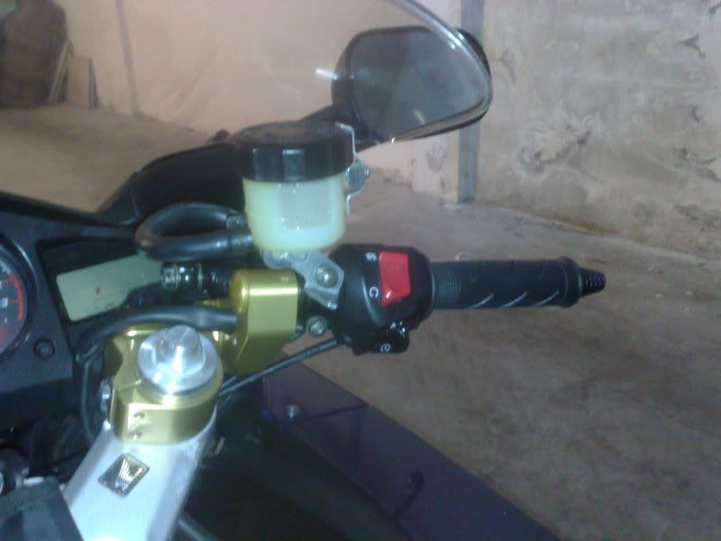

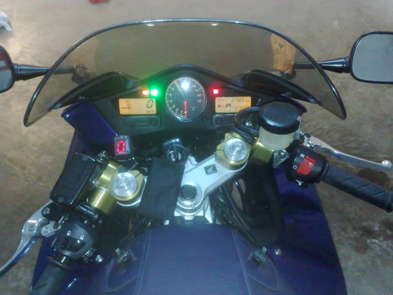

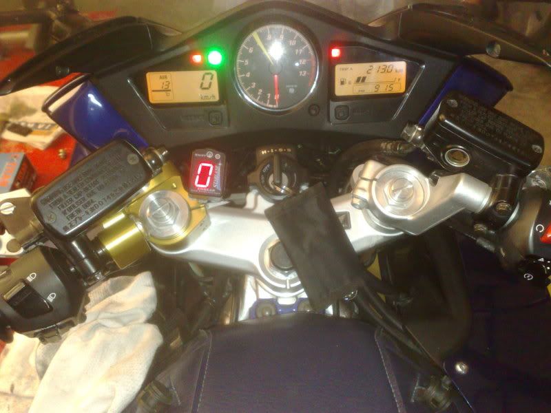

Cita de: SonicFury... aquí hay un cosa que no me cuadra... para que entren esos elevadores (al igual que los Genmar) hay que bajar las tijas por las barras una distancia considerable... con esto la altura de la parte frontal de la moto baja bastante... con lo que esos elevadores no suben la altura de los semimanillares anto como parece que harían si no se tuviera que bajar las tijas... ¿a cuánto por encima quedan comparados con los originales? ¿tanto se nota?... ya sabes que al bajar las tijas por las barras estás cambiando la geometría de la moto y su distribución de peso... entrará en curvas (se dejará tumbar) con más facilidad, pero será menos estable en línea recta...
8)  8)  8)
Hola Brad, te pongo una foto, la derecha son los semis originales con el genmar puesto. Para poner los genmar no tuve que bajar las barras, a no ser que la persona que me vendió a mi la moto bajara las barras (harto improvable).

Hola Sonic, para montar los casquillos Genmar no hace falta bajar las tijas para nada.

Pregunta para los que teneis montados las alzas GENMAR, mi mayor interes es abrir mas los semimanillares lo de la altura me es indiferente, con estas alzas se pueden abrir mas ¿pregunto ?.
Gracias.
No se pueden abrir mas porque los genmar llevan el mismo tope de la tija para que la posicion se quede fija. Si los abres mas te tocan con el carenado, por otra parte...
