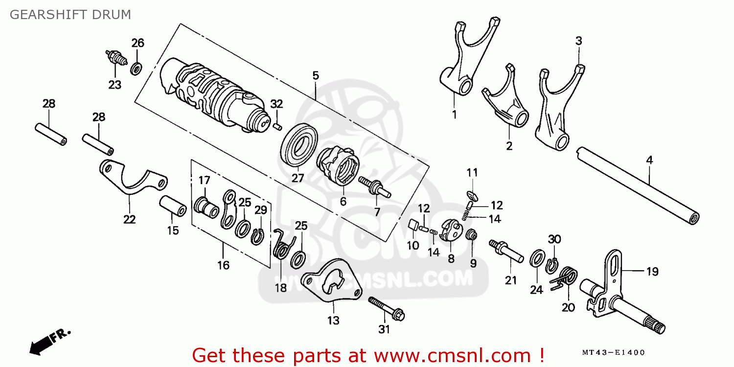

Pues eso, llevo de un mes a esta parte que no me entra a veces bien la 1ª y a veces entra pero al salir  salta...no recuerdo si igual me lo ha hecho en alguna otra marcha tambien.

el costo de la pieza a cambiar creo que son 19 euros, despues le pegas una limpieza y lubricacion a la varilla empujadora del piston esclavo y purgas bien el circuito de liquido de embrague y la moto sera otra ...., ya veras..
A ver que hago yo ahora....
El bueno y sufrido de Josele me ha hecho otro favor mas esta semana y fue a Honda Maquina Valencia a pedir el material en cuestion, pues bien lo han traido todo "menos el puto muelle" dicen que esta ya descatalogado y no lo van a suministrar....que coño hago ahora... :evil:

que por lo menos te den los datos del muelle, longitud, resistencia y elasticidad para que te lo hagan en una fabrica de muelles que hay mogollon.

El muelle es esta referencia 24435MZ7000 y en la pagina de David silver me pone que esta descatalogado y no se puede pedir a Honda....
Lo curioso que la del modelo de la rc36I ( 24435MZ7000) parece que si que hay...me valdra?
juanki
Wookie, lo del muelle ese te sirve el de la rc 36 1 como la que tengo en el taller, la estoy despiezando lo que vale (deposito y unas tapas) que alomejor se las queda nebari, pero el resto fuchina. De todas formas esta noche posiblemente me acerque por el durban.
