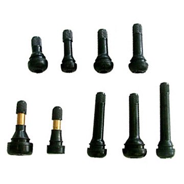

no estará tocando el tapon de la valvula o la valvula en la pinza de freno trasera?
a mi eso me ocurrio en un cambio de neumatico, no se dieron cuenta y me pusieron una valvula mas alta, tocando la misma en la pinza..
prueba a ver..

jcap, gracias por la sugerencia, pero estoy seguro de que no es lo de la válvula...... cada vez pienso más en que sean los tacos que van dentro de la pieza que se se monta sobre la corona trasera..... Ahora me toca averiguar la facilidad de cambio y el coste de las piezas.....
