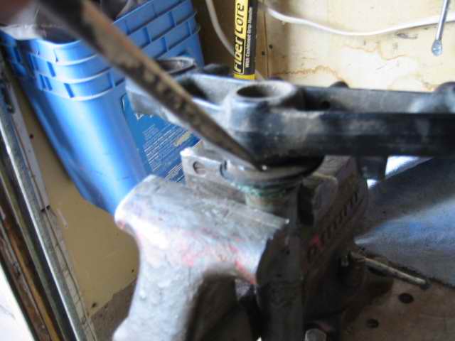

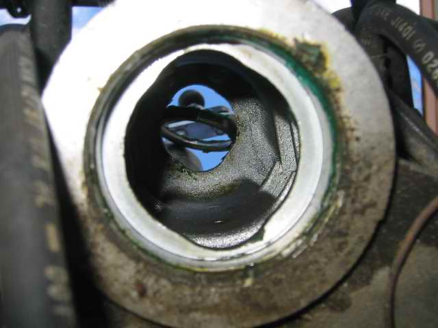

Para extraer rodamientos necesitarás lo mismo, un destornillador o mejor, un botador bien largo (unos 30cm) y un martillo. Las pistas que van alojadas en la pipa son lo mas facil de sacar, porque hay unas muescas en el interior de la pipa para facilitar el trabajo:
Lo que tiene miga (sin extractor de rodamientos) como esté bien encajada es sacar la pista que queda en la tija... a base de escoplo/destornillador, martillo e infinita paciencia:
Nota: destrozarás el sello inferior antipolvo  en el proceso, así que lo recomendable es pedirlo de antemano.
