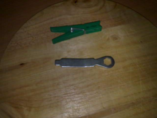

Ya he conseguido regular los faros de la corta en la V, y ha sido con esta pequeña llave que encontré en una caja de herramientas viejas, no tengo ni idea de que puede ser.
Debido a donde se encuentra dicho tornillo, no me entraba ninguna llave de las miles que tengo, ni con las de una carraca mini con un trozo flexible...
pero al final se regularon.
un saludo
