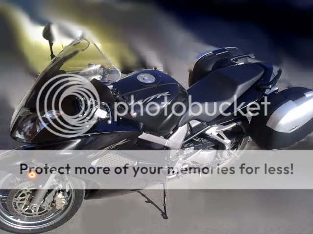

Con todo apretado y comprobado, la moto estaba lista para anclar los maletones
¿que ha quedado un poco exagerada? a mí me encanta
las maletas las he comprado para viajar, que es para casi lo que uso la moto y quiero tener mucho sitio donde llevar las cosas. Lo único malo que le veo es que  tengo que guardar las maletas en el trastero porque la moto NO ME CABE EN EL GARAJE. Si alguien ha pensado ya un sistema de zafado rápido soy todo oídos.
Tenía pensado comprarle las tapas en negro, pero creo que en gris quedan genial, va con el resto de la moto, así que ahí se quedan
