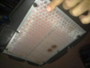

Aprovechando el post, hoy bajé mi filtro de aire y lo encontré un poco sucio y con aceite pero muy poco, la entrada de aire a la inyección bastante limpia, llame a la Honda y nunca me contestaron así que para no perder el trabajo de revisión le pegue una soplada con aire y lo limpie por mientras consigo el nuevo, dejo unas fotos de como estaba y como quedó.
Así estaba
Así quedó.

Ay que mal, como el anterior dueño ni sabía que aceite usaba supongo que nunca lo cambio por eso le voy a poner uno nuevo mejor de ahi en adelante arranco de 0

Talvez no especifique bien pero lo soplé a baja presión para no desarmarlo y le quite la suciedad con un cepillo, pero recuerden que fue algo rápido hasta que compre el nuevo, pq mejor así limpio a como estaba.

oks, le añadistes aceite al filtro despues de limpiarlo???? los k&n necesitan aceite para su funcionamiento  :wink:

La verdad no porque noté que tenía aceite, entonces que para no saturarlo lo deje asi, ahora, veo que es el original porque dice un numero de parte seguido de la palabra Honda.

Listo amigos ya cambié el filtro y mucha direfencia, ahora a darle unos 15.000 kms me dijeron en la agencia.
