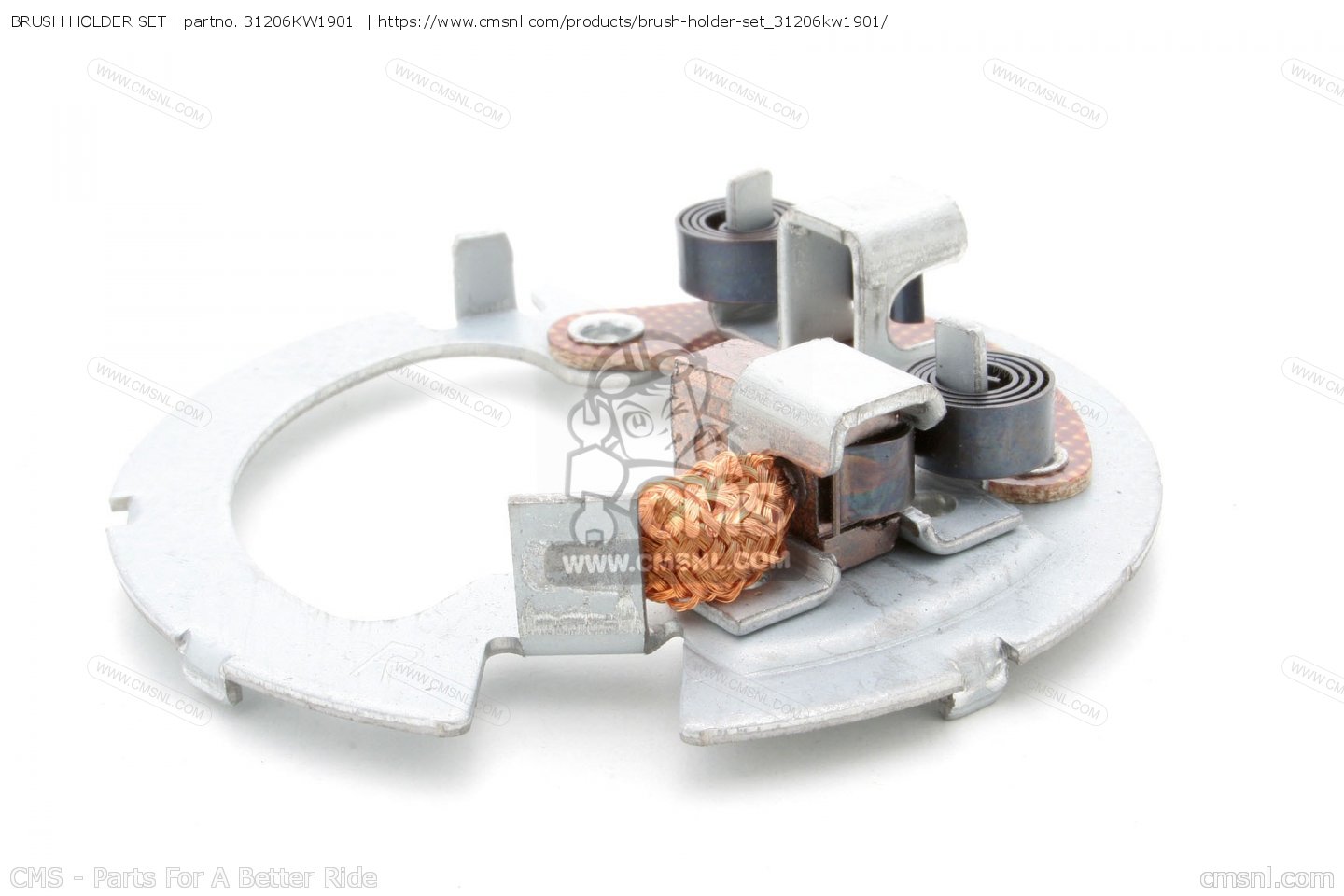

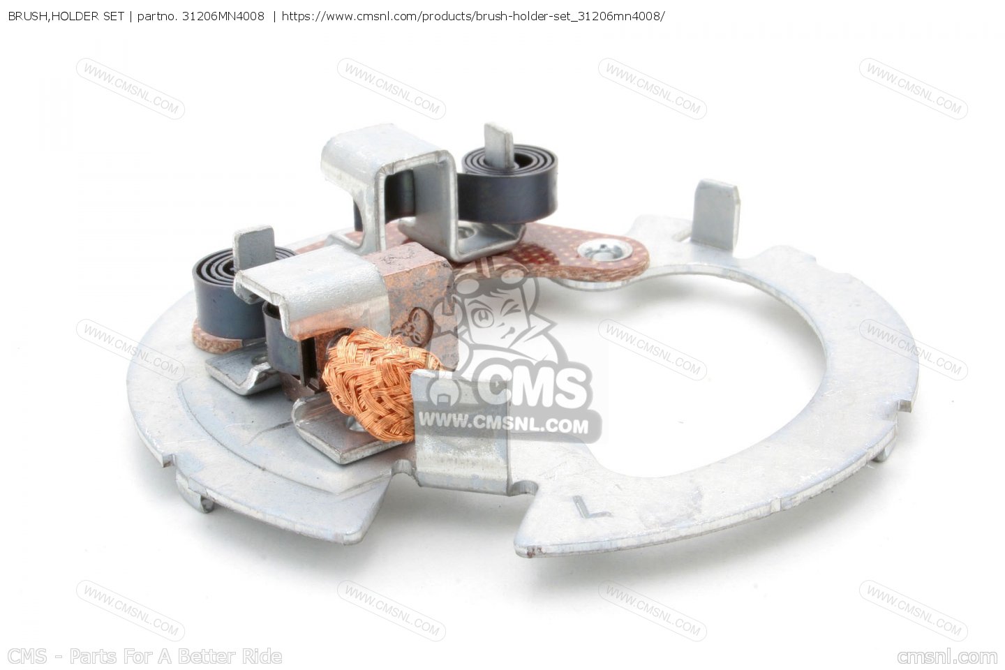

Me han llegado las escobillas con su consiguiente sablazo, y a mas inri descubro con profunda amargura al ir a montar el motor de arranque que la referencia que hay en el post de reparacion/limpieza del motor de arranque la referencia que hay para la pletina con escobillas está mal. desgraciadamente no me fijé en las fotos, pero si lo hacéis veréis que la del tuto, y la que he puesto yo aquí, no son iguales, una es una inversión sobre el plano de la otra. La referencia correcta es 31206-KW1-901:
esta es la 31206-mn4-008 (NO ES LA CORRECTA):
Culpa mía por no comprobar por mi mismo las referencias, es la segunda vez que me pasa, y el unico culpable soy yo. Propongo que no se dé por valida ninguna referencia de piezas mientras uno no haya comprobado personalmente que es la correcta.
Cita de: pukkitaMe han llegado las escobillas con su consiguiente sablazo, y a mas inri descubro con profunda amargura al ir a montar el motor de arranque que la referencia que hay en el post de reparacion/limpieza del motor de arranque la referencia que hay para la pletina con escobillas está mal. desgraciadamente no me fijé en las fotos, pero si lo hacéis veréis que la del tuto, y la que he puesto yo aquí, no son iguales, una es una inversión sobre el plano de la otra. La referencia correcta es 31206-KW1-901:

jcap imposible que fuera esa la referencia, mira tus fotos, tu porta es el mismo que el mío. En las fotos que he puesto solo se aprecia en la que NO es, que tiene grabada una "L", en la correcta no se ve, pero tiene una "R", que precisamente sí se ve en las fotos de tu porta (a la derecha, justo debajo del cartelito de "avisador de desgaste esta ok":
Así que lo mas probable cuando la pediste es que a quien fuese corrigiese la referencia. De todos modos comentabas que la tuya estaba OK, asi que igual no la cambiaste...
Asi que si nuestro porta tiene grabada una
"R": 31206-KW1-901
"L": 31206-MN4-008
La escobilla del tornillo es la misma para los dos tipos de motor.
Sospecho que hay dos motores de arranque identicos pero siendo versiones especulares una del otro, pero según desde donde ataquen al motor, uno lleva el piñón de ataque hacia la derecha (nuestro caso, R) y otro hacia la izquierda (L).

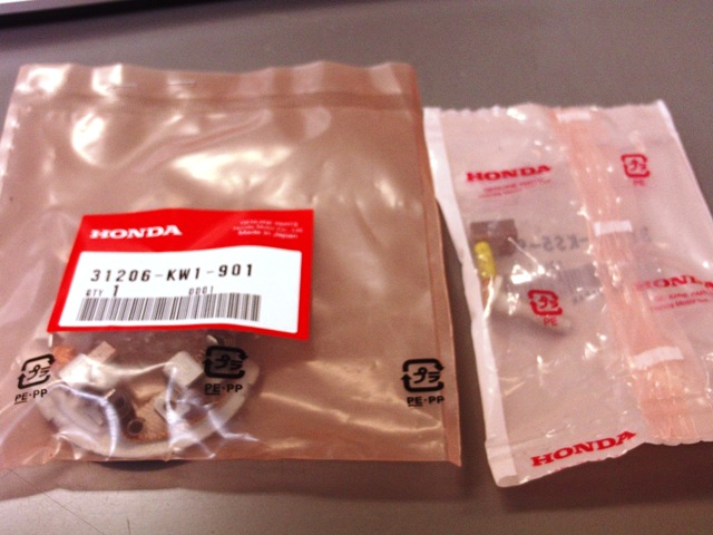

En Honda (que tengo la suerte de tenerlos muy cerquita, y son MUY competentes) me dijeron ayer que miraria si ese porta es de los que tiene salida (me dijo algo de si es el de la CB650), y si es asi, me lo cambian, cosa que veo justa. El tema es que he visto que por ejemplo lo monta la CB250, tipica moto de autoescuela, asi espero casi seguro que me lo cambien.
Asi que lo que voy a hacer es ponerle el terminal del tornillo al porta viejo, el porta me espero a ver que me dicen, como casi seguro que me lo cambian en ese momento ya cambio el porta al motor que se quita en un plisplas.
Si no, pues quitaré la escobilla del porta nuevo y la sueldo al viejo, de todos modos esa escobilla es la que menos gasta y hasta 80A que es por donde andará de consumo este motor, la soldadura de estaño se aguanta bien. El porta de fábrica lo harán con electrosoldadura por tema de automatización, costes y fiabilidad.
El motor tenia las delgas del colector muy carbonizadas y la escobilla del tornillo como por la mitad del circulo indicador de desgaste, asi que seguro que funciona bien ahora.
Lo que me mosquea es que ya lo habian abierto, espero que fuera que cuando empezó a dar problemas con el bendix alguien comprobó el motor de arranque; el rodamiento estaba engrasadito como si lo hubieran engrasado ayer, aunque de todos modos al estar en contacto con el aceite del motor igual era por eso.
