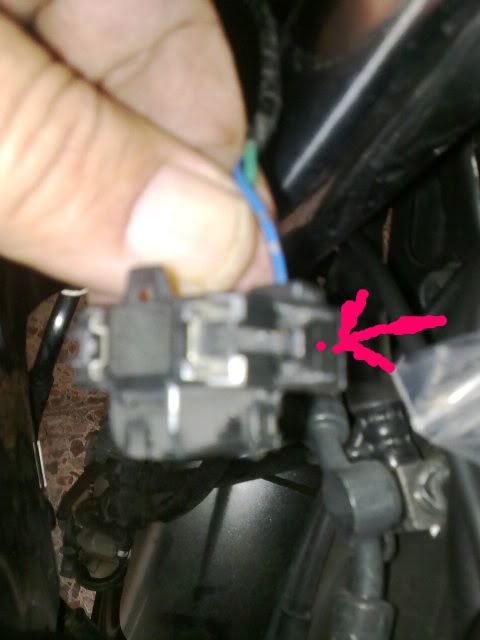

Bueno, pues ya salió... me ha costado sobre hora y media de faena...he tenido que desmontar la tapa de la esquina del frontal izquierdo para ver como era la de la larga izquierda, ya que estaba mas fácil.
Por si le interesa a alguién, no estaba pegada, ni atascada ni le pasaba nada, era imposible sacarla tirando para atras, ni moviendola, ni con la punta de un destornillador, por el motivo de que lleva dos clic que bloquean la clavija de la bombilla, para impedir que esta se suelte con las vibraciones o por el paso del tiempo, uno arriba y otro abajo.
Mi moto es de agosto del 07, y este tipo de ficha no lo habia visto en mi vida, todas salian para atras, moviendolas solo hacia los lados, pero esta está bloqueada de verdad, y todas las otras conexiones de los otros faros, están igual.
os pondo unas fotos.

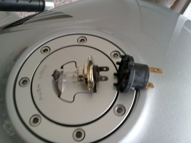

1º- la bombilla tiene un segundo portalamparas para que ajuste en el interior de la goma protectora, e impida la entrada de agua o de polvo. Tampoco la habia visto nunca.

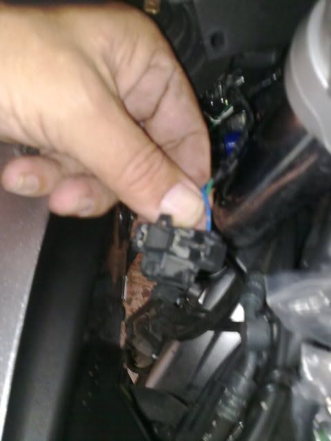

La ficha tiene dos desbloqueadores laterales que impiden que se pueda aflojar o salir sin apretarlos hacia el interior
no se aprecia muy bien pero hay uno por cada lado
un saludo y la única forma de extracción es esa, oprimiendolos al mismo tiempo que tiras de ellos.

joder, lo siento, pero en la fi no tiene nada de nada y por eso te puse que tirando unicamente  :wink:

Vaya... por lo menos no te has cargado la ficha en el intento  :wink:  Lo del portalamparas ya lo llevaba una CBR que tuve del 2001. Estuve mirando en el garaje ese tema de la ficha y joderrrrr mi mano es digamos tirando a pequeña pero es que el acceso para cambiar la bombillas de cruce es muy jodido ¿no?... ¿como lo haceis los que usais guantes XL?  porque desmontar la tapa interiror no ayuda nada ¿no? :P

He tenido que estar girando la dirección a la derecha a tope, luego al revés, y en muchas ocasiones, pero la goma no me dió mucha guerra, a la segunda vez, entro en su sitio y con un destornillador largo, la fuí acoplando en su hueco.
Solo desmonté la esquina frontal izquierda, pero no hace falta, lo hice para poder ver la ficha de conexión de la luz larga izquierda, ya que está mas a la vista, y entonces fué cuando descubrí los dos clic.

[/quote]joder, lo siento, pero en la fi no tiene nada de nada y por eso te puse que tirando unicamente  :wink:[/quote]
No te preocupes, yo pensaba igual que tú, ya me pasó con otra de un colega, montó una de mas potencia y se le  fundió por el calor y con el destornillador salió, pero lo extraño de esta es que no tenia sintomas de estar derretida, y eso era lo que me mosqueaba.
