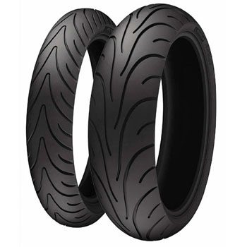

Informacion sobre la Michelin Pilot Road ya sea 2 o 3

Michelin Pilot Road 2 $250 puesta en CR
Michelin Pilot Road 3 $225 puesta en CR

SI QUIERES UNOS BUENOS NEUS SPORT TURISMO YO LO TENDRIA CLARO: MICHELIN PILOT ROAD 2CT Y PIRELLI ANGEL
SI LO QUE BUSCAS ES NEUMATICO DEPORTVO PARA USO POR CARRETERA: PILOT POWER 2CT Y PIRELLI DIABLO ROSSO
PARA MI ESO SON LOS MEJORES.

PARA MI QUE LO SUYO SERIA:
MICHELIN PILOT ROAD 2CT , O  PIRELLI ANGEL  "DE AHI NO ME SACAS NI DE COÑA"
Y SI QUIERES EL DUNLOP PUES EL ROADSMART, PERO CREO QUE LOS DOS PRIMEROS ESTAN MUY POR ENCIMA  QUE EL DUNLOP.
SOLO TIENES QUE PREGUNTAR EN CUALQUIER FORO AHORA MISMO SON LA REFERENCIA ACTUAL.
