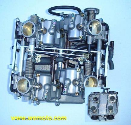

Despues de tener mas de un año parada la VFR TWO, me ha dado por arrancarla y como es normal perdia gasolina por entre la V, en la zona de los carburadores.
He retirado la tapa, el filtro y la caja del filtro de aire.
He aflojado las bridas que van en las tomas de admision de los 4 carburadores y he soltado el mecanismo de starter y ralenti.
hay una placa que une los 4 carburadores (donde asoman las trompetas) con 16 tornillos pequeños asegurados con unas pestañas cobreadas, que no he retirado porque no tenia un destorgolpe a mano.
Mi pregunta es: ¿Sale el conjunto de los 4 carburadores junto con la placa?
Le he tirado un poco pero no se mueve ni pa´trass!!!
Alguno que haya limpiado carburadores que me diga como los sacó.

¿No lo indica el manual de taller?
Si has aflojado los cables, las abrazaderas de las gomas que unen los cuerpos a culatas, solo es cuestión de ejercer fuerza hacia arriba hasta que se desconecten. No tiene mayor misterio.
Puedes hacer palanca con una madera o algo que no dañe las partes. Solo lo encontrarás duro, nada mas.

Los saqué hace unos dias, las toberas estaban pegadas y cuesta un poquillo pero con martillo y taco salieron facil.
